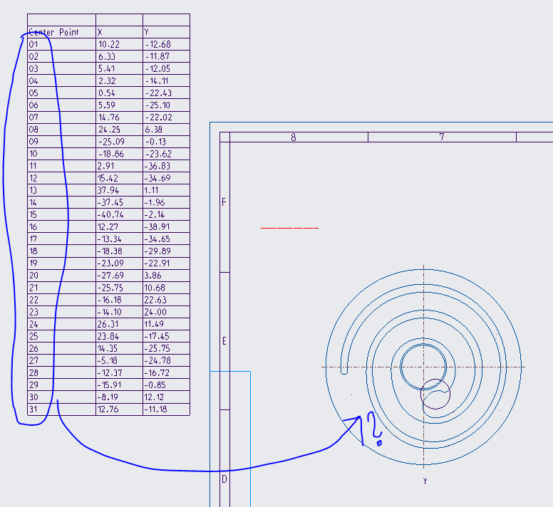

Hallo Zusammen

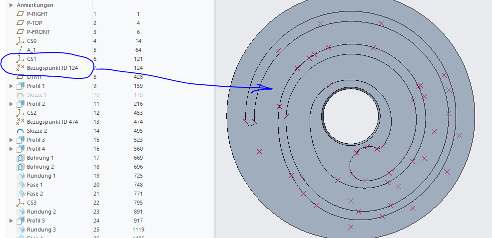

Ich habe über "Bezugspunkte" im Modell verschiedene Punkte nach x,y,z erstellt.
Diese Punkte habe ich jetzt über die Bohrtabelle als Werte anzeigen lassen.
Wie kann ich aber jetzt diese Werte der Tabelle mit einer Ansicht verknüpfen?
Ich möchte wie bei einer normalen Teile Stückliste wo es Ballons gibt auch hier Kennzeichnungen haben z.Bsp.: mit 1,2,3,4(so wie in der Tabelle)

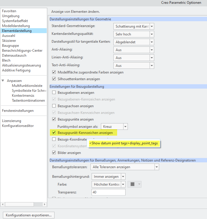

Die Punktkennzeichen kann man darstellen lassen, die Position läßt sich aber meines Wissens nicht verschieben,
also bei vielen Punkten nicht wirklich hilfreich.

lässt du dir die Punkte in der Zeichnung anzeigen?
Creo scheint die Nummerierung nur bei Bohrungen automatisch daneben zu schreiben, da diese aufgrund ihrer Kanten sichtbar sind.
Punkte kann man in der Zeichnung nur über die Bezugsanzeige generell ein- oder ausblenden. Einzeln sind sie über den Folienbaum ein- oder auszublenden.

Habe das jetzt selber noch ein bisschen recherchiert und tatsächlich:
*Bei Bohrungen geht es natürlich einwandfrei
*Bei Bezugspunkten hat man die Funktion einer automatischen Kennzeichnung leider nicht--->sehr schwach
