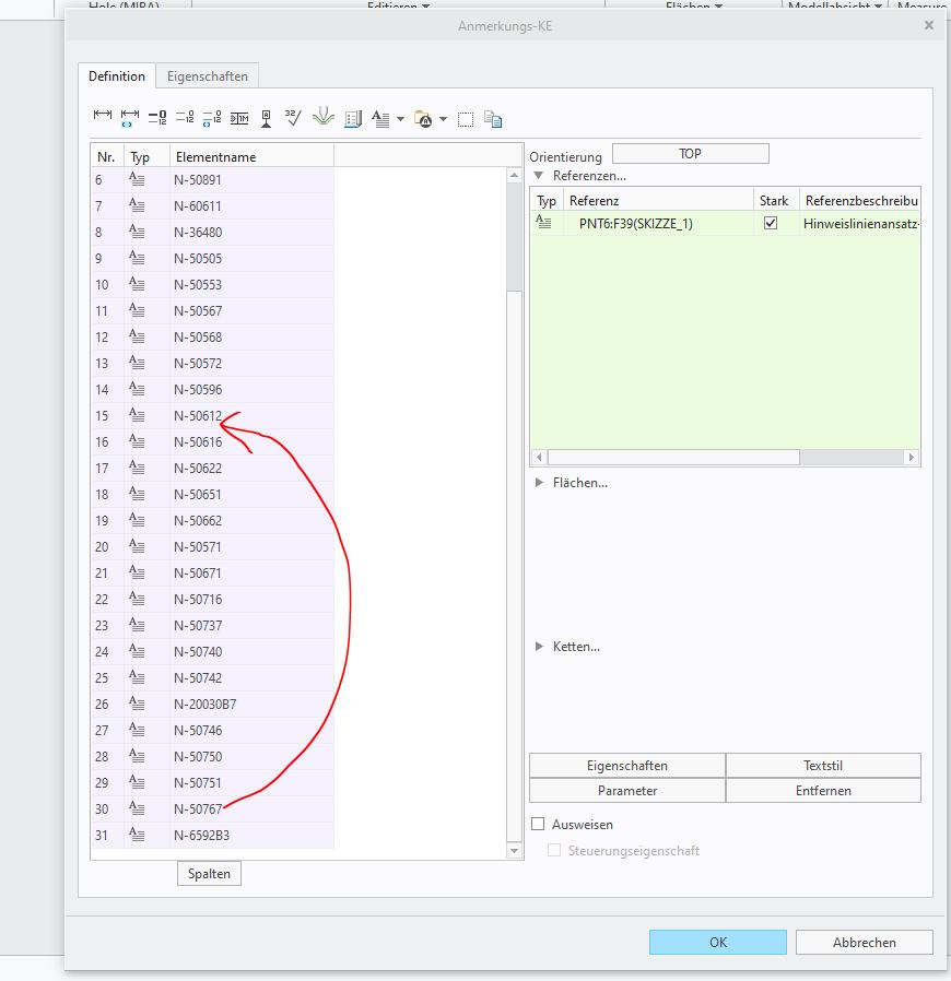

Hallo Zusammen
Kann man in einer Anmerkungs KE worin ich viele Texte erstellt habe diese Texte später in der Position(Anordnung verändern) verschieben.
Anbei ein Bild.
Chris

erstellt am: 15. Dez. 2021 12:23    Editieren oder löschen Sie diesen Beitrag!  <-- editieren / zitieren -->   Antwort mit Zitat in Fett Antwort mit kursivem Zitat    Unities abgeben: 1 Unity (wenig hilfreich, aber dennoch)2 Unities3 Unities4 Unities5 Unities6 Unities7 Unities8 Unities9 Unities10 Unities Nur für DCD-Fisch 10 Unities + Antwort hilfreich
Indirekt, indem man die Texte in ein temporäres Anmerkungs-KE verschiebt und dann wieder zurück
Arni

erstellt am: 15. Dez. 2021 13:49    Editieren oder löschen Sie diesen Beitrag!  <-- editieren / zitieren -->   Antwort mit Zitat in Fett Antwort mit kursivem Zitat    Unities abgeben: 1 Unity (wenig hilfreich, aber dennoch)2 Unities3 Unities4 Unities5 Unities6 Unities7 Unities8 Unities9 Unities10 Unities
Danke Arni, habe ich auch gerade herausgefunden.
Danke für deine Hilfe...
