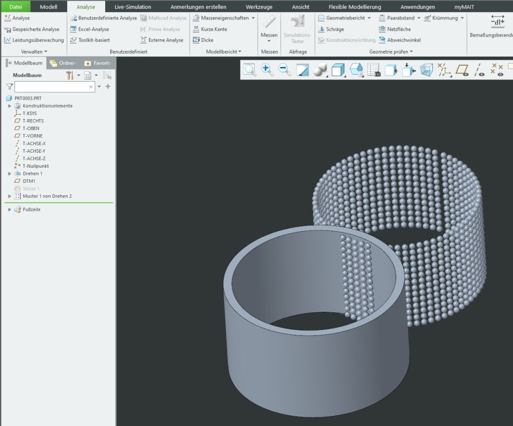

Ich versuche auf die Innenfläche eines Zylinders ein Muster aus Kugeln zu setzen.
Leider bekomme ich immer das im ersten Bild zu sehende Resultat.

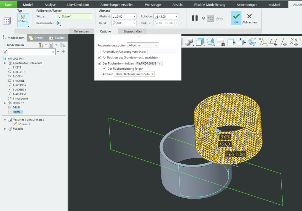

Ich habe dazu den Befehl Muster -> Fläche füllen benutzt (s. Bild 2).
Wo liegt mein Fehler?

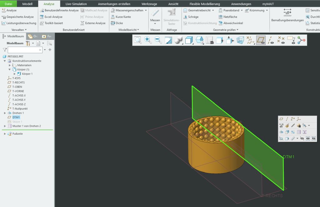

Schon besser,
der Trick war hier die Schnittebene an die Tangente der Zylinderinnenfläche zu legen (s. Bild anbei)
Roman
