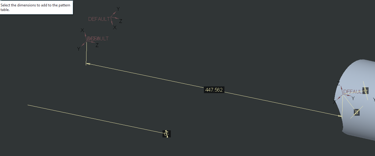

Hallo liebe CAD Gemeinde,
ich verzweifele aktuell ein wenig an einer Baugruppe in CREO 7.
Ich möchte identische Zylinder (Unterbaugruppen) auf bestimmten XY Koordinaten positionieren und gleichzeitig in bestimmte Richtungen zeigen lassen.
Möglichkeit a) ich füge jeden Zylinder manuell ein, richte ihn an entsprechender Achse aus und verknüpfe ihn mit entsprechendem Punkt an XY Koordinate. Soweit so gut, allerdings halte ich das für ineffizient und für eine Auslegungsstudie bei der unterschiedliche Varianten konzipiert werden für sehr zeitintensiv.
Daher suche ich nach einer Möglichkeit B:
Ich habe jetzt zunächst einmal die Punkte über "Analyse" aus einem MathCad Blatt importiert. Den ersten Zylinder eingefügt und mit einem ersten Punkt verknüpft. Dann über Muster > Punkte die übrigen Punkte ausgewählt und entsprechend die anderen Zylinder erstellt. Jetzt habe ich zwar alle Zylinder schnell eingefügt und auch schon mal mit den Punkten verknüpft allerdings existiert jetzt durch das Muster eine Abhängigkeit der erzeugten Zylinder zum ersten Zylinder in deren Ausrichtung.
Kann ich jetzt irgendwas machen, damit die Ausrichtung für jeden Zylinder individuell angepasst werden kann? Z.b. irgendwie die Verknüpfungen so manipulieren, dass die Zylinder bspw. mit entsprechenden Laufbahnen verknüpft werden können ohne das man die Verknüpfung zum Punkt verliert?
Vielleicht noch zum Hintergrund - das ganze geht in ein weitestgehend automatisierten/parametrierten Auslegungsprozess. Das Ziel soll es sein, möglichst wenig händische Anpassungen vorzuenehmen.
Ich hoffe es kann mir hier jemand weiterhelfen. Ich danke schon mal im Voraus für die Antworten!

In der Baugruppe ein Koordinatensystem relativ zu einem Koordinatensystem platzieren.
Dann ein Tabellenmuster erzeugen und darin die x, y und z-Komponenten, für die gewünschten Positionen sowie die Winkel um x, y und z für die Ausrichtung zur Steuerung definieren.
Dann die Komponenten allein auf das Koordinatensystem einbauen und über Referenzmuster vervielfältigen.
Die definierte Tabelle kann man speichern, dann extern automatisiert (z. B: Excel) mit Daten füllen und wieder neu einlesen.

Vielen Dank für die zügige Antwort.
Das Tabellenmustern scheint ein mächtiges Werkzeug zu sein, welches wohl noch ein paar meiner weiteren Probleme lösen wird ;-)
Aber in der Baugruppe will es noch nicht so recht funktionieren.
Ich habe jetzt den ersten Zylinder in der Baugruppe positioniert (Dimensionen x,y,z) + einem Lagewinkel relativ zu Ebenen nicht zum eingefügten KOS. Denn das ließ sich beim Positionieren auch nicht anwählen.
Das Tabellenwerkzeug erlaubt mir so allerdings nicht die entsprechenden Dimensionen anzuwählen.
Muss ich noch irgendwas anderes vorab definieren? Kann das so klappen?

Tabellenmuster.mp4
Original erstellt von DanielPi:
... nicht zum eingefügten KOS. Denn das ließ sich beim Positionieren auch nicht anwählen.
siehe Video.

Kaum macht man alles richtig, funktioniert es auch schon.
Vielen Dank für die schnelle und ausführliche Erklärung!
Geniale Funktion
