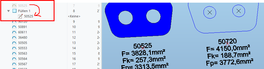

Habe eine SKizze erstellt und im Nachhinein aus der Skizze eine Fläche gemacht.
Ich habe jetzt die SKizze als KE und darunter die Fläche.
Wenn ich sofort mit dem Flächen KE starte habe ich die SKizze ja nicht extra.
Kann ich im Nachhinein die SKizze wieder in das Flächen KE schieben oder geht das jetzt nicht mehr und ich muss wenn ich nur ein KE haben möchte sofort mit dem Flächen KE starten.
Oder umgekehrt wenn ich zuerst das Flächen KE habe kann ich die SKizze für andere Operationen verfügbar machen und so wie im Bild aus dem KE rausstellen.
Grüße und Danke

um die Skizze in das Flächen-Ke zu bekommen gehst du einfach in die Definition des Flächen-KE und klickst in den Referenzen dahin, wo jetzt "Verknüpfung aufheben" steht (da steht sonst "Editieren"). Dann wird ein Kopie der externen Skizze in das KE verfrachtet.
Umgekehrt - also aus einem Flächen-KE mit interner Skizze - bekommst du die Skizze nur über speichern der Skizze und wieder importieren in eine neue Skizze aus dem Flächen-KE heraus. Die Skizze bleibt aber immer intern. Du kannst also die interne Skizze nicht durch eine externe ersetzen.
