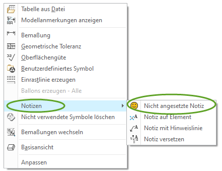

ich habe versucht die Rechte Maustaste im Zeichnungsmodus um die Notiz zu ergänzen.
Leider funktioniert es nicht wie gewünscht. Creo lässt hier nur drei von vier Notizmöglichkeiten zu.
In Bild Notiz_MFL seht ihr die Notiz in der Multifunktionsleiste. Hier sind vier Möglichkeiten zur Verfügung.
In Bild Notiz_RMT seht ihr, dass es mir nicht möglich ist die Standardnotiz einzufügen. Diese ist ausgegraut
und nur drei anderen sind im Auswahlmenü einfügbar.
Kann mir da wer weiterhelfen?
Ist das generell nicht möglich die Standardnotiz auf die RMT zu konfigurieren.
Hat jemand da Erfahrung?

Scheint so nicht vorgesehen zu sein..
Neues #überlappendes_menu erzeugen und dort die einzelnen Notizbefehle eintragen
+ zusätzlich ein Mapkey, welches die freie Notiz erzeugt
