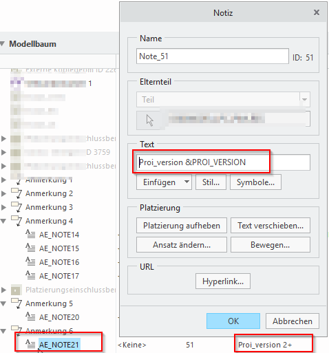

Hallo allerseits,
Nach langer Zeit muss ich wieder eine Frage stellen.
Wenn ich in einem Anmerkungs-KE auf einem Parameter oder ein globales Mass-Symbol referenziere kann ich dieses KE kopieren im Model kopieren.
Aber beim Kopieren in ein anderes Modell oder beim Nutzen eines UDF's funktioniet das nicht.
Beim Kopieren von Model zu Model erhalte ich folgen Fehlermeldung
Parameter in Anmerkungen, die nicht kopierten KEs gehören, zurücksetzen.
Kennt jemand das Problem und wie kann man es umschiffen.
Danke und Gesund bleiben
Alois

Ich kenne das Problem, habe aber leider keine dirkete Lösung dafür.
Ich konnte mir in einzelnen Fällen mit einem Symbol helfen, welches das Maß verwendete und dann auch im UDF funktioneirt hat.
HTH Paul

Danke Paul,
dann kann ich ja aufhören nach irgendwelchen Config-Optionen zu suchen
Alois
