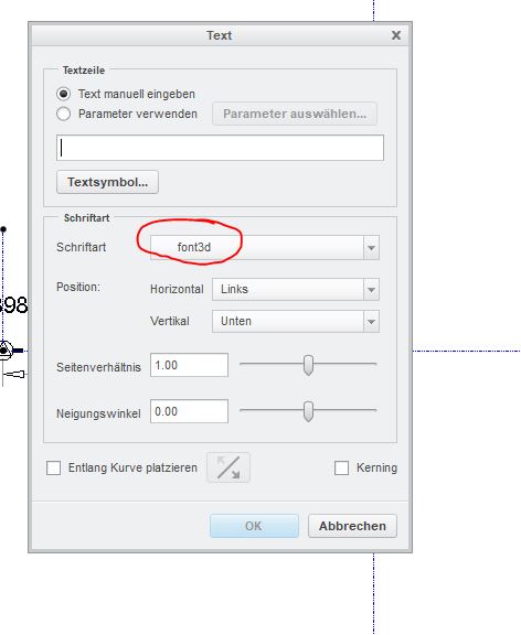

Hallo Zusammen, wenn ich im Skizzierer einen Text mache ist als Standard immer "font3d" eingestellt.
Ich möchte gerne einen anderen Text als Standardtest einstellen sodaß ich diesen nicht immer in der Liste suchen muss.
Geht das?
Vielleicht mit einem Config Eintrag?
Danke im Voraus

Hallo DCD-Fisch,
hab gerade noch mal durchgeschaut, aber keine Einstellung oder Option diesbezüglich gefunden.
Die Schriftart "font3D" ist von PTC mitgeliefert und ich denke, das die default-Einstellung irgendwie hartverdrahtet ist.
