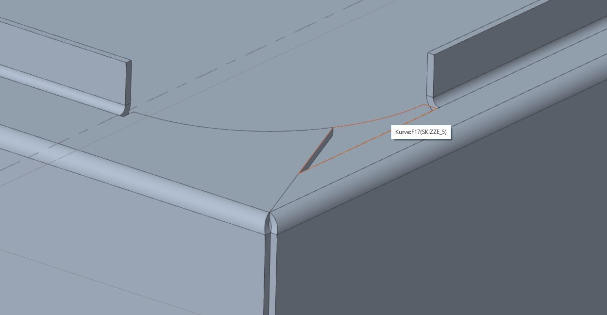

bisher war ich nur Leser und hatte immer alles im Forum gefunden. Wir stellen gerade von Modeling auf Creo Parametric um und ich habe deshalb schonmal eine Frage.
Ich versuche gerade ein Gehäuseblech in Creo nachzubauen. An den sich selbst verschneidenden Abkantungen komme ich jetzt aber nicht mehr weiter und habe hier leider nichts verwertbares gefunden.
Bild 1 & 2 zeigt die Situation in Modeling und in Bild 3 ist die Situation in Creo zu sehen. Alle Beispiele mit der Gehrung beziehen sich auf Blechteile mit Laschen, die an einer gemeinsamen Kante angebunden waren. Das erscheint mir einfach.
In der gezeigten Situation haben die Abkantungen mit der Gehrung das aber nicht. Wie kann ich die Abkantungen konstruieren, dass die Gehrung hier auch passt? Mein letzter Versuch wäre die Gehrung via Skizze und mit z.B. Stanzen da dran zu bringen.
Bevor ich mir aber den weiteren Lebensweg in Creo nur schwer mache, frage ich gerne ma bei euch nach :-)

Blech_Gerung_Lasche.mp4
Meine Lösung sieht wie im Video dargestellt aus.
1. Körper als "Klotz" modellieren
2. Schale
3. Öffnung
4. in Blech umwandeln (Verfahrfläche)
5. Konvertierung
5.1. Trennung an Kanten > alle vier Kanten mit der Mouse anklicken
5.2. Trenverbindung > Beim Auswählen der jeweiligen Trennlinien die strg Taste gedrückt halten. Strg los lassen und nächste Trennlinie wählen usw.
6. Abwickeln zum Test

Hallo Holger,
vielen Dank für die Info. Das hat soweit auch gut funktioniert.
Wo kann ich noch den Abstand im Gehrungsschnitt einstellen? Creo macht diesen mit dem Abstand 0 und beim weiteren Anpassen verschmelzen die Laschen wieder mit einander. Ich kann sie zwar dann wieder über "Fläche trennen" voneinander trennen, es funktioniert die Abwicklung danach aber nicht mehr.
Mit einem Abstand zwischen den Kanten würde das wahrscheinlich nicht passieren.
Der Fertiger findet das ohnehin nicht gut, wenn wir die Bauteile auf null Abstand konstruieren.
Edit:
Gerade festgestellt, dass sich die Trennung mit "skizzierte Trennung" einwandfrei erstellen lässt. Wäre dennoch daran interessiert, wie man einen Abstand in den Trennfugen definieren kann.

Hi!
Bei der Konvertierung im Reiter "Trennung an Kante" müsstest du umstellen können von "offen" auf z.B. "Spalt", siehe Bild.
mfg Thomas

Ah super, vielen Dank!
Dann bin ich erst einmal zufrieden
