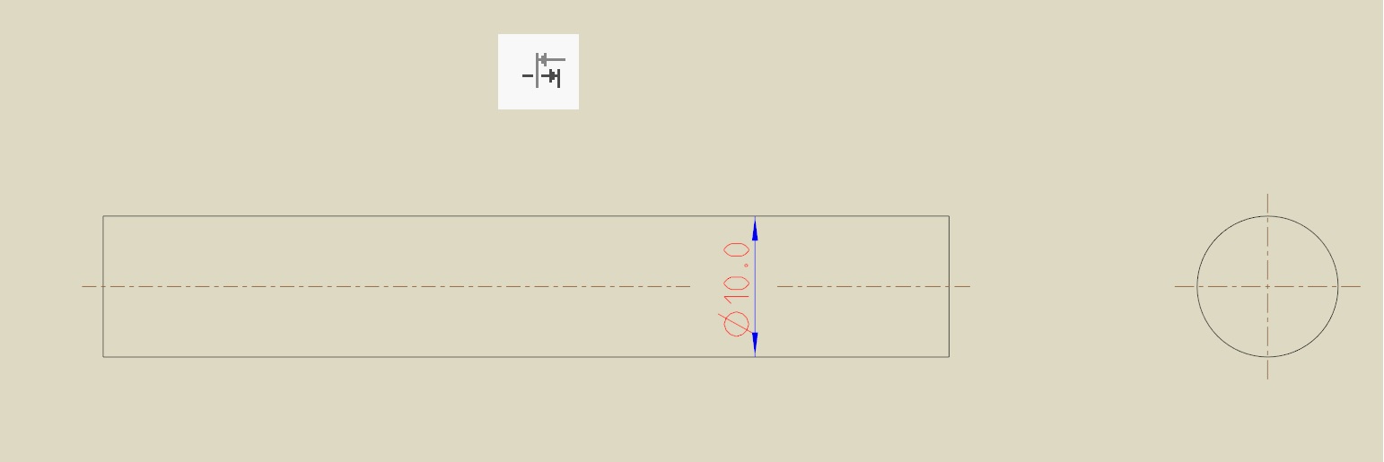

ich habe auf einer Zeichnung eine Unterbrechung einer Achse eingefügt.
Auf dem 2. Bild sieht man den Mapkey, mit dem ich die Achsenlinie unterbrochen habe.
Wie kann ich die Achse wieder vollständig durchgängig darstellen, so wie in Bild 1?

Hallo Nick,
die Achse markieren und dann den Befehl "alle Unterbrechungen entfernen" klicken (im Reiter "Anmerkungen erstellen").

Hallo Diplont,
vielen Dank für die schnelle Hilfe!
