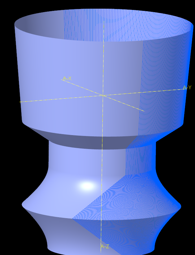

Hallo Leute!
kann mir bezüglich dem Thema wer helfen "3d Skizzen erstellen und über Achse drehend ausformen" - bruache die exakte Form um Dichtfläche zu erstellen?
CU G.

Ich verstehe das so, daß Du eine im Raum konstruierte Kurve (also nicht 2D und somit in CREO nicht "Skizze") um eine Achse drehen möchtest.
Dies kann man über ein Achsmuster machen, erhält dabei aber eben nur entsprechend viele Kurven die einer Hüllfläche ähnlich sehen. Alternativ kann man einen variablen Sweep erzeugen. Hierbei eine gerade Kurve (entsprechend der gewünschten Achse) als 1. Kurve auswählen und die 3D-Kurve als zweite Kurve auswählen. Nun einen Kreis auf einer Ebene Skizzieren, die durch den obersten Punkt der 3D-Kurve und senkrecht durch die Achse geht, skizzieren. Dabei den Mittelpunkt auf die 1. Kurve und den Radius auf die 2. Kurve setzen. Das ganze wird aber nur funktionieren, solange es keine sich selbst überschneidende Fläche gibt.
Im Bild ist in blau das Achsmuster dargestellt (180°) und in grau die Hüllfläche. Die 3D-Kurve ist aus zwei 2D-Skizzen (senkrecht zueinander liegende Skizzierebenen) entstanden.
