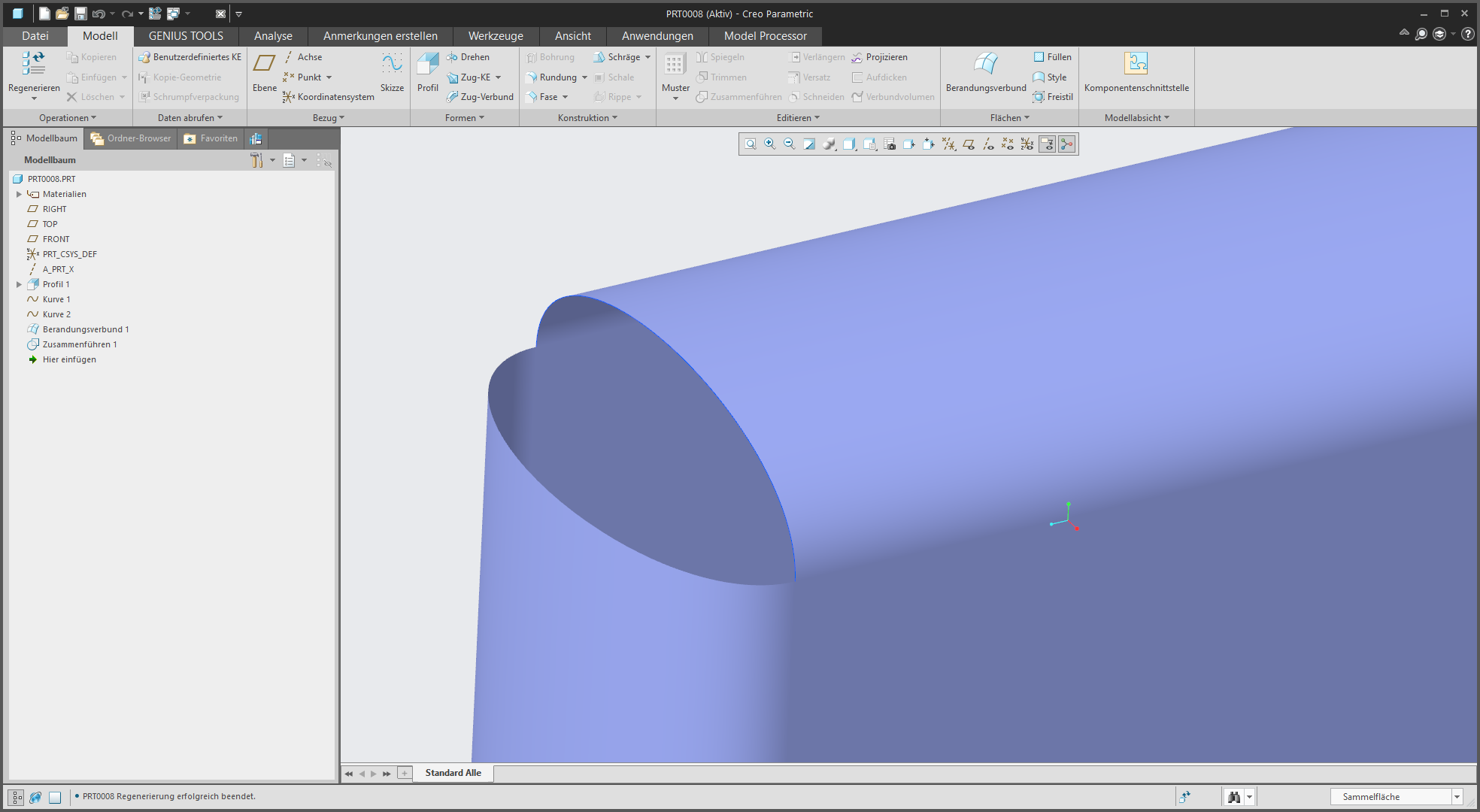

ich bräuchte Tipps, bzw hilfe bei einer Dachkante, bzw. an einer Stelle, wo sich zwei Ellipsen schneiden.
Ich komme leider nicht drauf wie ich die verbinden kann.
Über hilfreiche Tipps wäre ich sehr dankbar.
LG, Marius

Eine Idee wäre:
- die Geometrie der Seitenwände als Flächen aufbauen
- einen Berandungsverbund mit tangentialen Bedingungen erzeugen
- Zusammenführen
- Aufdicken

Vielen Dank für die Hilfe, es hat geklappt
LG, Marius
