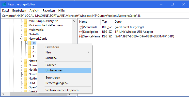

Hallo Kollegen!
Meine Frage diesmal ist etwas abseits vom Pro/e. Nun habe ich Windows 10 und kann leider der Kiste nicht beibringen, welcher Adapter zuerst zu nehmen ist. Ich habe mir sehr viele Anleitungen angeschaut und alle besagen, dass das so zu machen ist, wie ich es auch kenne, nämlich in den Adaptereinstellungen. Leider schaut das Bild vom Menu Erweitert etwas anders und zwar, ich sehe nur eine Registerkarte. Ich kann zwar die Reihenfolge umstellen und diese bleibt erhalten, weiss zwar nicht was ich umgestellt habe, da ich keinerlei Veränderung sehe und Creo, Pro/e siet auch keine Veränderung und greift immer noch auf die "falsche" MAC.
Wüsstet ihr wie es richtig gehen kann? Es muss der Fritz werden
Danke!

normal "regedt32" und dann networkcards suchen.
Dann werden alle Karten aufgelistet und Creo greift auf die Karte zu mit der niedrigsten Nummer, ansonsten einfach umbenennen auf 1.

1. Wildfire 4 ist für Windows 10 nicht zertifiziert. Aber das soll jetzt mal egal sein.
2. Installiere eine aktuelle Lizenzserversoftware (z.B. von Creo 2.0 - siehe Deine Signatur)
3. Wenn Du unbedingt die Reihenfolge der Netzwerkkarten in der Registry ändern möchtest, dann sieht das so aus wie auf dem Screenshot. Benenne die Schlüssel in der gewünschten Reihenfolge um: "1", "2", "3", "4" anstelle von "2", "3", "18" und "23" wie in meinem beispielhaften Screenshot. Möglicherweise muss man Windows danach noch mal neu booten - ich weiß ob das nötig ist, ich habe das vor 5 Jahren das letzte Mal machen müssen. Seit dem habe ich immer neuere Lizenzserver verwendet, da ist das nicht mehr nötig.

Leider die Vorschläge mit dem Umbenennen der Netztwerkkarten hat bei Windows 10 keinerlei Auswirkung. Habt ihr auch andere Vorschläge?
Anbei 2 Bilder, die Zeigen, dass es keine Veränderung gibt.

na endlich.... ich habe es hingekriegt mit dem regedt32. Das Problem ist, das durch das Umbenennen zwar optisch sich nicht ändert, aber Windows tut es doch. Hier kann ich meine Fragen als beantwortet sehen und mich bei allen bedanken!
