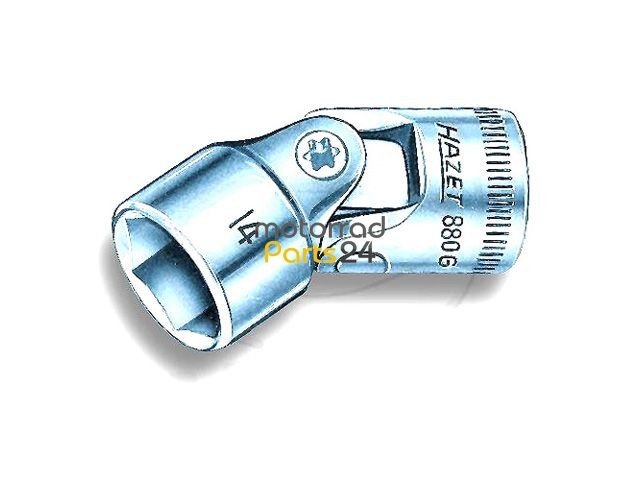

Hallo allerseits,
ich habe da ein größeres Problem, zu dem ich Anleitung, Hinweise oder andere hilfreiche Quellen suche...
Es geht um Creo2.0 M120. Dort möchte ich:
Eine Sonderschraube, axial in einem Rohr geführt und verschiebbar,
ein Kardangelenk, welches auch die Schraube antreibt
und ein (axial) versetzt dazu sitzendes Kugel-Flanschlager verbauen.
Die Schraube soll um 10mm verschiebbar sein,
auf dem Sechskant-Antrieb der Schraube soll (fest) eine Gelenknuss sitzen. Also eine Stecknuss mit Kardangelenk.
So etwas quasi: http://www.motorradparts24.de/images/produkte/i51/5147154.jpg
Die antreibende Achse dieser Nuss steht aber (in zwei Achsen) winklig zu der Schraubenachse. Und zwar ca. 15° in beiden Achsen.
Diese Achse wird dann durch ein Kugel-Flanschlager geführt. So etwas: http://www.igus.de/wpck/2489/igubal_Flanschlager_EFSM
Jetzt habe ich mehrere Probleme, die aber alle die selbe Ursache haben:
Ich komme mit der Flexibilitätsdefinition im Zusammenbau nicht klar...
Wie kann ich die bewegliche Kugel in dem Flanschlager auch im CAD beweglich machen? Kugel und Gehäuse sind zwei Parts, das Lager komplett ein Assembly.
Die Achse dieser Kugelbohrung muss ja auf die Schraube gerichtet werden können.
Und beim Kardangelenk komme ich ebenso nicht weiter. Wie definiere ich die Flexibilität der zwei Gelenke, dass das auch im Zusammenbau funktioniert, das Gelenk sich also auf die Kugel des Flanschlagers ausrichten lässt, mit dem Abtrieb aber auf dem Schraubenantrieb sitzen bleibt?
Ich muss da definitiv einiges lernen und ausprobieren, daher erhoffe ich mir auch gar keine "richtige" Lösung hier, sondern eher Tipps, Links oder Suchbegriffe zu Anleitungen o.ä., wo die richtige Bedienung der Flexibilitätsdefinition erklärt wird.
Oder verlange ich da zuviel und das ist im Creo nicht so ohne weiteres machbar?
Es wäre jetzt kein Weltuntergang, aber eigentlich müsste so etwas doch machbar sein?
Vielen Dank und Grüße, Marc

hier ein paar Stichworte:
- Mechanismus
- Kugelgelenk (Punkte zur Definition nötig)
- Schubgelenk für die Schraube
- Drehgelenke für den Kardanantrieb
Martin

Super, danke dir! Das hat wunderbar funktioniert
Die Antriebswelle musste ich noch als Zylindergelenk machen, weil diese sich ja drehen und verschieben sollte, aber jetzt kann ich den kompletten Bewegungsablauf simulieren und exakt prüfen, wo ich noch mehr Raum brauche oder Kollisionen zu befürchten habe.
Vielen Dank für die richtigen Stichworte
