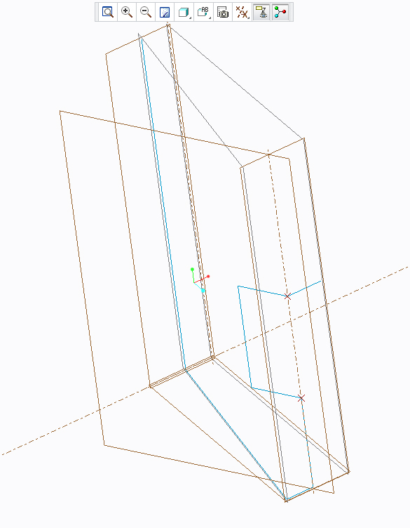

In Creo Parametric 2.0:
Besteht die Möglichkeit, mehrere Skizzen, die aus geraden  Linien bestehen und aneinander ansetzen zu verrunden?
Also wenn ich zb eine Form aus mehreren Skizzen erstellt habe, jeder Kante eine Verrundung von 10° zu geben?
lg

ein Bild wäre hilfreich.
Verrundung 10°  ???
Reinhard

das kommt aus seinem anderen Beitrag:
Bild klärt auf...

Nicht ganz, ich hab das hinbekommen. In dem Fall geht es darum das beide Teile verrundet werden sollen. Also im Bild alle Kurven einen Radius von 10.
Falls das nicht geht, wie erstelle ich solche KE sonst am besten?
lg

da würde ich Punkte erzeugen, die an den Knickstellen liegen (Versatzkoordinatensystem-Bezugspunkte).
Dann eine Kurve durch die Punkte, gerade Verbinden und den Verrundungsradius aktivieren.
[EDIT]
Oder du machst eine Kurve durch Punkte und nimmst die jeweiligen Kurvenendpunkte.
Dann den zweiten bis letzten Punkt markieren, dann "gerade" einstellen und die Verrundung aktivieren und Radius eintragen.

Ok das ist glaub ich schon etwas zu viel für mich. Also werde ich die Verrundungen vorher schon einbauen wenn das geht.
Aber wie geht das wenn ich in eine andere Ebene verrunde?

Siehe Film.
Die ursprünglichen beiden Skizzen sowie die Definition der zusätzlichen Ebenen usw. kann man sich schenken, wenn man gleich die Punkte bezogen auf das Koordinatensystem definiert (wie von BergMax beschrieben).
Ich habe die Skizzen einmal zur Ansicht stehen lassen.

Woow wie geil ist das denn! :-)
Ich kann nur Radien bis 4,59 eingeben. Hängt das mit der Geometrie von meinem Teil zusammen oder ist das immmer so?

Original erstellt von Superyesright:
Ersteres.

Ergänzend zu der Aussage von grisu486:
Am Anfang (vor der ersten Rundung) und am Ende (hinter der letzten Rundung) und zwischen zwei benachbarten Rundungen muß immer ein minimales gerades Stück verbleiben. Ein direkter Übergang Rundung in Rundung ist auf diese weise nicht zu machen.
