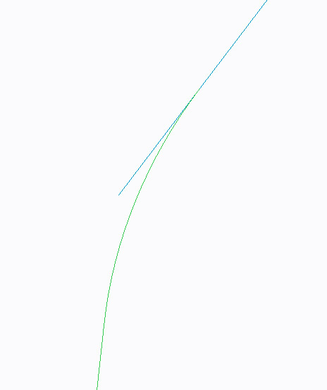

Ich versuche in PTC Creo Parametric 2.0 ein Zug KE zu erstellen und habe dabei zwei Probleme die möglicherweise zusammenhängen.
1. Ich habe ein KE (KE1) das in einer 15mm langen Linie nach unten endet. Ich muß ein zweites KE nach unten daran anschließen das in einer 80mm langen Linie endet und einen 15° Winkel hat. Wie bekomme ich den Winkel hin?
Das hört sich jetzt vielleicht banal an. Aber ich arbeite im zweiten KE2 und muß den Endpunkt aus KE1 als Referenz wählen. Rund trimmen geht nicht weil ich nicht auf den Teil aus dem anderen KE zugreifen kann, und diese Länge auch nicht ändern darf. Dreipunktbogen geht auch nicht weil Tangential nicht möglich wäre. Bitte schaut euch das mal kurz an wie ihr das machen würdet. Wo die 80mm lange Linie endet ist egal.
2. Wenn ich die Linien fertig habe soll ich ein Zug KE aus den Teilen herstellen das einfach einen 5mm Kreis als Querschnitt hat. Ich kann jedes KE einzeln mit dem Zug versehen, aber nicht alle auf einmal anwählen (Kein Fehlertext, lässt mich einfach nicht auf den Bleistift Button drücken). Warum geht das nicht?

erstellt am: 19. Okt. 2015 19:25    Editieren oder löschen Sie diesen Beitrag!  <-- editieren / zitieren -->   Antwort mit Zitat in Fett Antwort mit kursivem Zitat    Unities abgeben: 1 Unity (wenig hilfreich, aber dennoch)2 Unities3 Unities4 Unities5 Unities6 Unities7 Unities8 Unities9 Unities10 Unities
Klar,
Das eine Bild Zeigt den Ganzen Teil beim Versuch ein Zug KE zu erstellen. Ich kann aber nicht auf den "Zug Schnitt erzeugen" Button klicken. Passiert einfach nichts, kommt auch keine Fehlermeldung.
Der Ausschnitt Zeigt die Stelle an der ein Winkel soll. Die beiden Linien sind in unterschiedlichen KEs.

erstellt am: 19. Okt. 2015 19:35    Editieren oder löschen Sie diesen Beitrag!  <-- editieren / zitieren -->   Antwort mit Zitat in Fett Antwort mit kursivem Zitat    Unities abgeben: 1 Unity (wenig hilfreich, aber dennoch)2 Unities3 Unities4 Unities5 Unities6 Unities7 Unities8 Unities9 Unities10 Unities
Hey BergMax,
Ja das hat in eine Richtung (vom Geraden Teil bis auf das Letzte KE) funktioniert. Anscheinend hat das eine KE am Ende irgendein Problem.
Um an die Vorhandene Skizze anzudocken kannst du den Endpunkt der Linie aus der 1. Skizze als Referenz nehmen und auch die Linie als Referenz nehmen. Da kansst du dann mit der neuen Skizze ansetzen, wie du magst (auch tangential)
Wenn ich eine Linie an den Referenzpunkt ansetze und dann Verrunde passiert das -> s. Bild.
Könntest du mir das mal step by step aufschreiben?

erstellt am: 19. Okt. 2015 19:48    Editieren oder löschen Sie diesen Beitrag!  <-- editieren / zitieren -->   Antwort mit Zitat in Fett Antwort mit kursivem Zitat    Unities abgeben: 1 Unity (wenig hilfreich, aber dennoch)2 Unities3 Unities4 Unities5 Unities6 Unities7 Unities8 Unities9 Unities10 Unities Nur für Superyesright 10 Unities + Antwort hilfreich
Original erstellt von Superyesright:
Klar, die 1. Skizze kann von der zweiten aus ja nicht getrimmt werden.
Da müsste man dann schon die gesamte 1. Skizze (per projizieren) in die zweite übernehmen.
Dann kann man auch trimmen. Für das Zug-KE kann man dann nur die 2. Skizze verwenden.
Warum sind das eigentlich zwei Skizzen?
