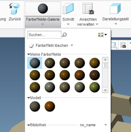

Die RAL-Farben werden verfälscht dargestellt. Siehe Bild. Was ist die Ursache? H.K.

erstellt am: 08. Jan. 2025 07:30    Editieren oder löschen Sie diesen Beitrag!  <-- editieren / zitieren -->   Antwort mit Zitat in Fett Antwort mit kursivem Zitat    Unities abgeben: 1 Unity (wenig hilfreich, aber dennoch)2 Unities3 Unities4 Unities5 Unities6 Unities7 Unities8 Unities9 Unities10 Unities Nur für webby01 10 Unities + Antwort hilfreich
Keine Ahnung. Da musst Du den Ersteller der Farbdatei fragen.
Hast Du mal ein paar Farben einem Volumen zugewiesen und sind die dann genauso verfälscht dargestellt? Bildschirme richtig kalibriert? Wie schon gesagt, frag den Ersteller der Farbdatei, vielleicht hat er sich ja was dabei gedacht.

erstellt am: 08. Jan. 2025 08:39    Editieren oder löschen Sie diesen Beitrag!  <-- editieren / zitieren -->   Antwort mit Zitat in Fett Antwort mit kursivem Zitat    Unities abgeben: 1 Unity (wenig hilfreich, aber dennoch)2 Unities3 Unities4 Unities5 Unities6 Unities7 Unities8 Unities9 Unities10 Unities Nur für webby01 10 Unities + Antwort hilfreich
Einem Volumen zugeordnete Farbe wird richtig angezeigt. Nur die Darstellung in dieser Tabelle ist falsch. H.K.

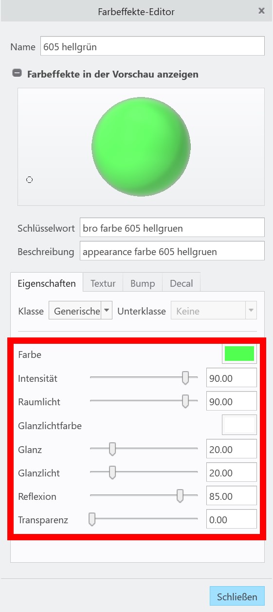

Dann schau Dir mal für jede Farbe im Farbeffekte-Editor an (Klick auf Farbeffekte-Manager oder für eine einzelne Farbe: Klick auf die Farbe > RMT > Farbeffekte-Editor), wie die Werte eingestellt sind (siehe roter Kasten im Bild). So wie es aussieht, ist die Farbintensität bei Dir auf einem relativ niedrigen Wert. Aber das kann ich von hier aus nicht sagen. Erhöhe beispielsweise mal die Farbintensität auf einen Wert über 80 und schaue Dir dann dein Vorschaubild an.
Eine generelle Config-Option dafür habe ich auf die Schnelle nicht gefunden.

erstellt am: 08. Jan. 2025 10:42    Editieren oder löschen Sie diesen Beitrag!  <-- editieren / zitieren -->   Antwort mit Zitat in Fett Antwort mit kursivem Zitat    Unities abgeben: 1 Unity (wenig hilfreich, aber dennoch)2 Unities3 Unities4 Unities5 Unities6 Unities7 Unities8 Unities9 Unities10 Unities Nur für webby01 10 Unities + Antwort hilfreich
Hallo Thomas, danke für Antwort. Problem ist so leider noch nicht zu beheben. Siehe Bild! Im rechteckigen kleinen Feld wird die Farbe richtig dargestellt. Das Kugelbild wird dagegen falsch dargestellt.

Hallo Ariane, es wird auch mit dieser Datei nicht besser. Auch mit weißem Hintergrund sieht es nicht anders aus. H.K.

versuche bitte, in der config.pro die Option
pro_texture_library zu deaktivieren (Ausrufezeichen davor).

Hallo Ariane,
daran hat es gelegen und nun funktioniert es besten.
Also beste Dankesgrüße aus Dresden.
