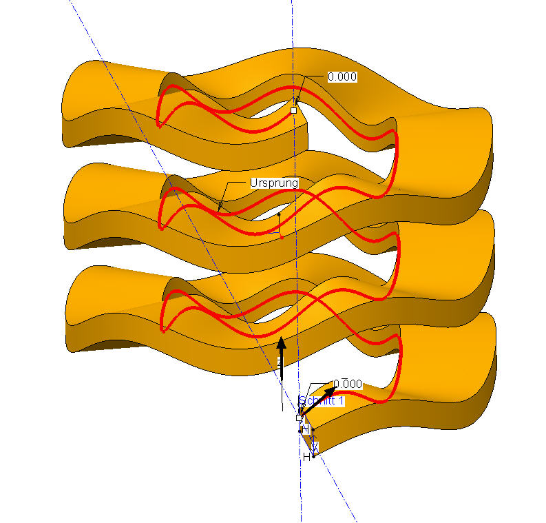

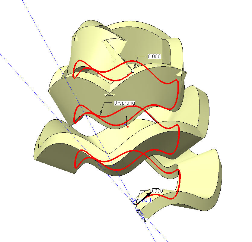

erstellt am: 20. Jul. 2015 14:17    Editieren oder löschen Sie diesen Beitrag!  <-- editieren / zitieren -->   Antwort mit Zitat in Fett Antwort mit kursivem Zitat    Unities abgeben: 1 Unity (wenig hilfreich, aber dennoch)2 Unities3 Unities4 Unities5 Unities6 Unities7 Unities8 Unities9 Unities10 Unities
Hallo Smoochy,
erstmal vorweg: Es hat wunderbar geklappt. Nach ein wenig herumprobieren macht die Spirale genau, was sie soll. Naja, zumindest fast.
Denn, wenn ich die Skizze "Senkrecht zur Projektion" ausrichte funktioniert die wellenförmige Steigung wunderbar (Foto). Wenn ich jedoch "Senkrecht zur Leitkurve" ausrichte, was mir ja wichtig ist, damit das Maß des Querschnittes nicht umgerechnet werden muss, passiert das, was im Bild ausschaut, als wäre es ein Tannenzapfen (Foto). Das Zug-KE verdreht sich entlang der Leitkurve.
Was mache ich falsch?

erstellt am: 20. Jul. 2015 16:32    Editieren oder löschen Sie diesen Beitrag!  <-- editieren / zitieren -->   Antwort mit Zitat in Fett Antwort mit kursivem Zitat    Unities abgeben: 1 Unity (wenig hilfreich, aber dennoch)2 Unities3 Unities4 Unities5 Unities6 Unities7 Unities8 Unities9 Unities10 Unities Nur für thomastietjen 10 Unities + Antwort hilfreich
Hall Thomas.
Nur kurz - ohne lange drüber nachzudenken:
Probiers mal als Fläche i.V.m. Senkrecht zur Projektion, danach aufdicken...
HTH
Smoochy.

erstellt am: 21. Jul. 2015 09:23    Editieren oder löschen Sie diesen Beitrag!  <-- editieren / zitieren -->   Antwort mit Zitat in Fett Antwort mit kursivem Zitat    Unities abgeben: 1 Unity (wenig hilfreich, aber dennoch)2 Unities3 Unities4 Unities5 Unities6 Unities7 Unities8 Unities9 Unities10 Unities
Hmmm... leider kein Erfolg
Woher weiß das Zug-KE, dass es immer in horizontaler Lage bleiben soll, wenn es im dreidimensionalen Raum an einer Kurve entlang läuft? Die Vorgabe hat das KE doch eigentlich nicht, oder?

erstellt am: 21. Jul. 2015 12:54    Editieren oder löschen Sie diesen Beitrag!  <-- editieren / zitieren -->   Antwort mit Zitat in Fett Antwort mit kursivem Zitat    Unities abgeben: 1 Unity (wenig hilfreich, aber dennoch)2 Unities3 Unities4 Unities5 Unities6 Unities7 Unities8 Unities9 Unities10 Unities Nur für thomastietjen 10 Unities + Antwort hilfreich
spirale.prt.txt
Hallo Thomas!
Konnte Deine Probleme nachvollziehen...
Habe es jetzt mal anders versucht...
Stichwort: Berandungsverbund, dann aufgedickt...
Sieht für mich ganz gut aus. Hoffe es hilft Dir weiter!
(die Endung txt natürlich löschen...)
Die Profile 1 und 2 waren für mich nur zur Orientierung und Längenorientierung, können gelöscht werden!
Viele Grüße aus Krefeld
Bernhard
