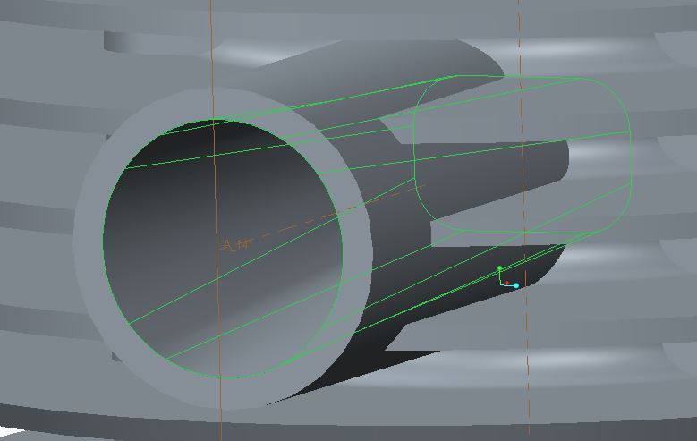

ich bin mit Creo noch nicht lange vertraut (1 Semester), möchte es aber so beherrschen, dass ich es für Konstruktionsarbeiten ebenso gut bedienen kann, wie SolidWorks, mit dem ich schon 3 Jahre Berufserfahrung gesammelt habe.
Jedenfalls hat die Suchanfrage nichts passendes ergeben und ich habe ein Problem.
Ich möchte zwei Skizzen mit Beziehungen verknüpfen. Dabei möchte ich zwei Punkte, jeweils eine aus einer Skizze, mit der Beziehung "Senkrecht" skizzenübergreifend verknüpfen. Das habe ich in den angefügten Skizzen versucht darzustellen. Die beiden Skizzenebenen sind parallel um 60mm versetzt. Es hadelt sich um ein Verbund-KE aus einem aufgeteilten Kreissegment und einem verrundeten Rechteck.
Weitere Information: Für das Teil ist mein Problem nicht relevant, beide Skizzen sind mit den vorgesehenen Maßen voll definiert. Mich würde aber interessieren, ob ich eben auch ohne beide voll bemaßen zu müssen, auch "skizzenübergreifende Beziehungen" setzen kann?
Ich würde mich über konstruktive Vorschläge freuen und fände es natürlich super, wenn bei der nächsten Suchanfrage hierdurch Lösungen angezeigt werden. Habe versucht die Frage und den Fall intuitiv zu beschreiben, und mit verschiedener Wortwahl einfach nichts passendes gefunden.

Skizzenbeziehung.wmv.txt
Siehe Film.

Danke für die rasche Antwort!
Analog zum Video hat das Verknüpfen von zwei Test-Skizzen auf unterschiedlichen Ebenen einfach funktioniert. (Dazu einfach die Referenzgeometrie und den Punkt angewählt und verknüpft)
Im konkreten Bauteil liegt die verrundete Rechteck-Skizze im Volumenmodell und war beim Definition-Editieren, der davorliegenden Kreisskizze verdeckt, unsichtbar, verschwunden, bzw. nicht anwählbar. --> Mit ein Problem, weshalb ich die Verknüpfung nicht gesetzt bekommen habe. Gelöst habe ich es, indem ich das Bauteil als Gittermodell anzeigen lassen habe und so auf die innenliegende Skizze Referenzen platzieren konnte.
