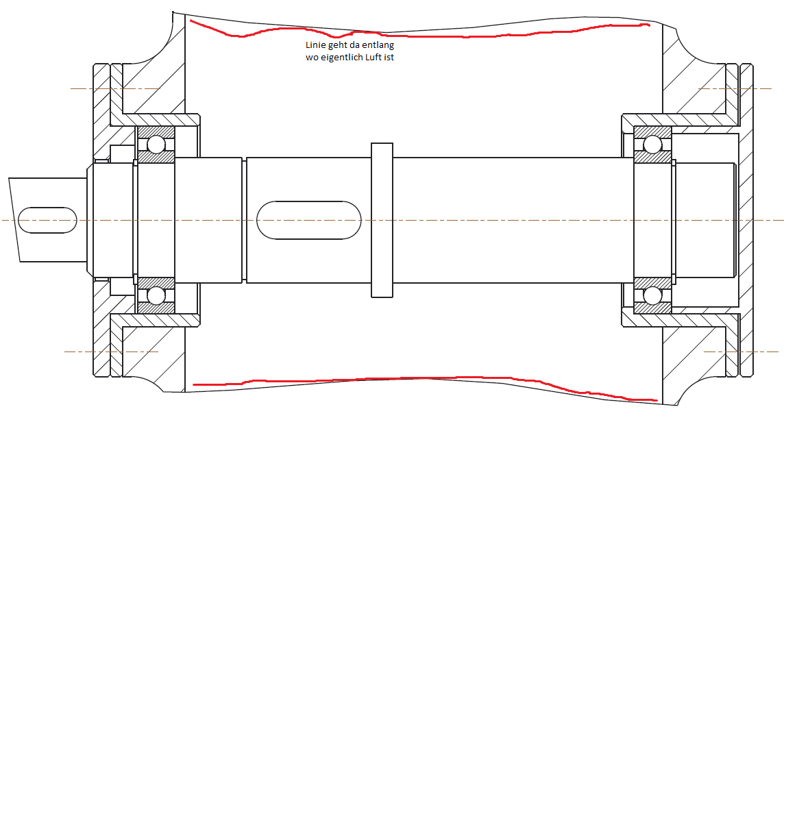

ich bin gerade dabei eine Zeichnung von der Wellenlagerung zu erstellen. Auf der Zeichnung möchte ich, dass das Gehäuse gebrochen dargestellt wird.
Das habe ich auch mit der Teilansicht gemacht. Jetzt benötige ich aber noch eine Linie damit der Bruch dargestellt werden kann. Ich habe versucht, mir einen Spline selbst zu erstellen aber dann geht die Linie einmal komplett um die Wellenlagerung aber ich möchte nur dass das Gehäuse gebrochen dargestellt wird. Wie muss ich dafür vorgehen?
Ich hab noch ein Bild dazu hochgeladen. Der schwarze Stich über meiner roten Markierung soll weg.
MFG

Ist an der Stelle nicht zufällig eine Gehäuserückwand (hinter dem Schnitt liegend). Dann wären die Linien nämlich korrekt.
Du stellst in der Ansicht ja nicht nur die Schnittebene dar, sondern auch alles was hinter der Schnittebene liegt.

Ja, ich habe als Gehäuse einen Zylinder mit Borhung erstellt. Wenn das korrekt dargestellt ist lasse ich es so wie es ist.
Vielen Dank

Nur nochmal zur Verdeutlichung zwei Bilder (Dargestellt nur mal ein Gehäuse ohne Innenleben, Bild 1 ganzes Gehäuse, Bild 2 das was in der Teilansicht zu sehen ist).

rein Interessehalber: was passiert denn, wenn du dir rein die Schnittfläche darstellen lässt?

Original erstellt von ffabian1:
Dann werden die Teile, die von dem Schnitt ausgenommen wurden (hier die Welle) nicht mehr angezeigt.
Weiterhin wären, je nach räumlicher Lage in Bezug zur Schnittebene, die Kugeln der Lager nicht mehr sichtbar, und der Sicherungsring evtl nur halbseitig, wenn der Schnitt gerade durch den offenen Bereich des Ringes verläuft.
