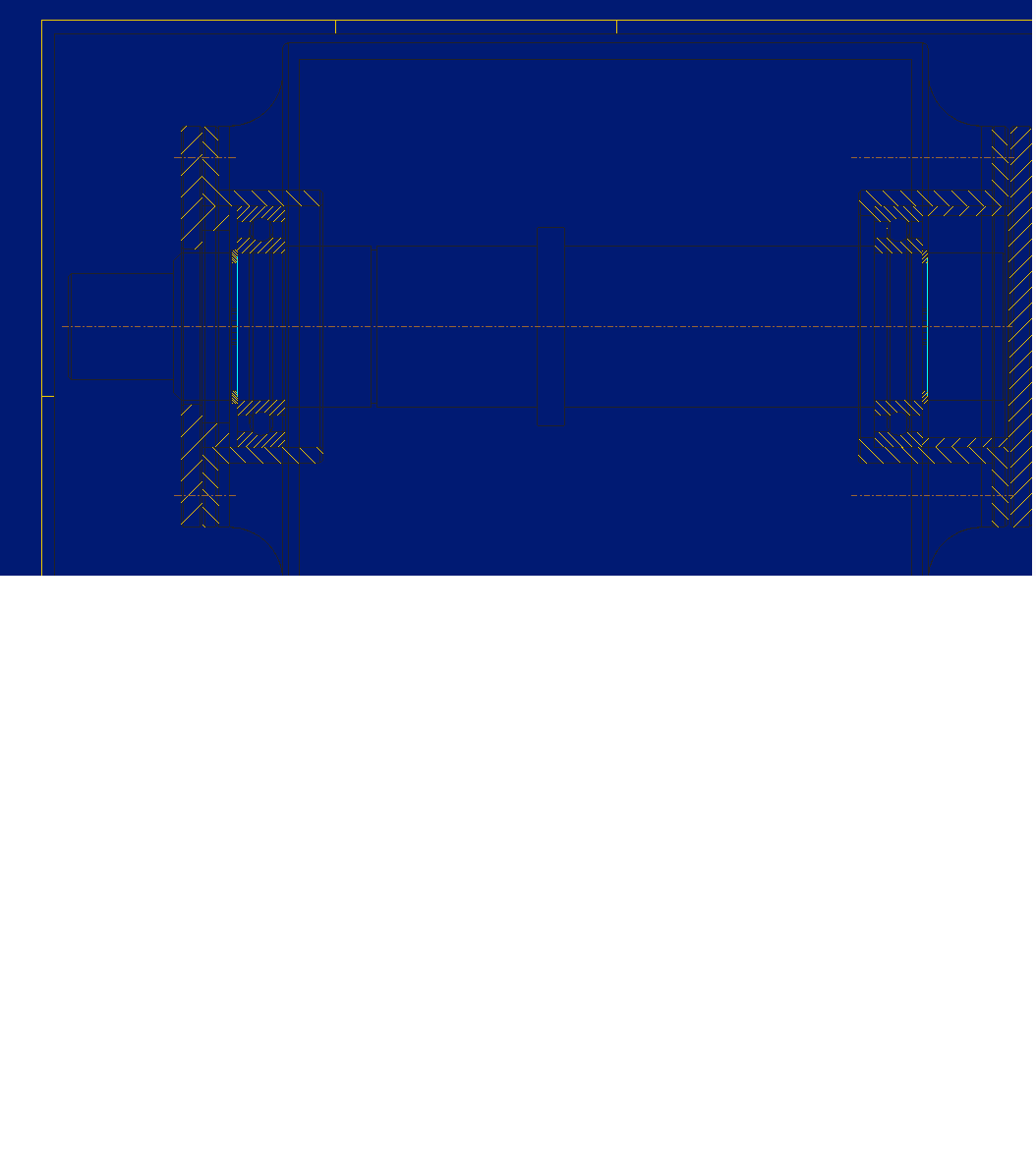

ich habe eine Wellenlagerung und möchte jetzt die Zeichnung anfertigen.
Das Gehäuse sowie die Kugellager sollen geschnitten werden. Die Welle soll nicht geschnitten werden.
Ich bin jetzt soweit, dass ich einen kompletten Querschnitt habe, heißt also, dass eben auch die Welle geschnitten wurde.
Wie muss ich vorgehen, damit die Welle nicht mitgeschnitten wird?

erstellt am: 21. Mai. 2014 22:19    Editieren oder löschen Sie diesen Beitrag!  <-- editieren / zitieren -->   Antwort mit Zitat in Fett Antwort mit kursivem Zitat    Unities abgeben: 1 Unity (wenig hilfreich, aber dennoch)2 Unities3 Unities4 Unities5 Unities6 Unities7 Unities8 Unities9 Unities10 Unities Nur für Humalog 10 Unities + Antwort hilfreich
Beim Bearbeiten der Schraffuren die Welle vom Schnitt ausschliessen

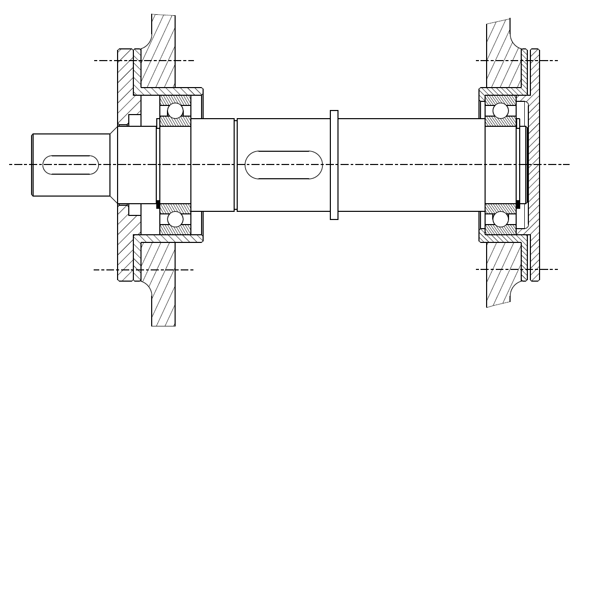

erstellt am: 21. Mai. 2014 22:52    Editieren oder löschen Sie diesen Beitrag!  <-- editieren / zitieren -->   Antwort mit Zitat in Fett Antwort mit kursivem Zitat    Unities abgeben: 1 Unity (wenig hilfreich, aber dennoch)2 Unities3 Unities4 Unities5 Unities6 Unities7 Unities8 Unities9 Unities10 Unities
Ja, nur dann habe ich das Problem das das der schnitt vom kugellager noch über die welle geht. ich habe mal 2 bilder hochgeladen wie es aussehen soll und wie ich es habe.

Original erstellt von Humalog:
Wenn ich das richtig sehe (Schwarze Linien auf dunkelblauem Hintergrund sind nicht gut erkennbar) geht nicht der Schnitt des Lagers über die Welle, sondern Du hast verdeckte Kanten eingeblendet. Das hat nichts mit dem Schnitt zu tun. Du solltest in Deinen Ansichten mal die verdeckten Kanten ausblenden.
Anschließend die Ansichten aktualisieren.
