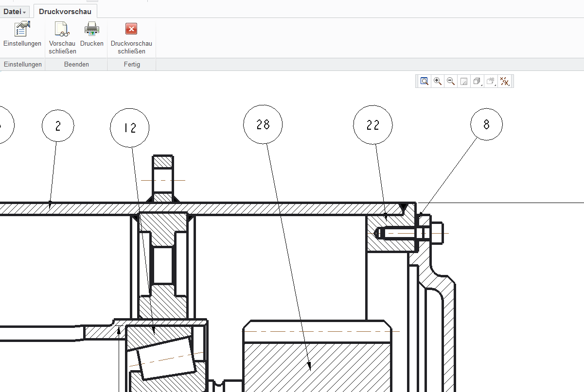

Hallo alle zusammen,
ich bin gerade dabei eine Zeichnungsableitung einer Getriebestufe zu erstellen.
Die Zeichnung mache ich im Format A0. Leider ändern sich bei der Erstellung eines pdf´s
die Symmetrielinien -> Sie werden von Strickpunktierten Linien zu durchgehenden Linien.
Stelle ich den Drucker auf A4 ein, passen die Symmetrielinien, die Strickstärke der Bauteile jedoch erscheint dann zu groß
Stelle ich den Drucker auf das von mir gewünschte A0 Format ein, so passen die Symmetrielinien nicht mehr, nun aber die Strichstärke der Bauteile. Habe auch Bilder angefügt, um sich mein Problem ansehen zu können.
Hoffe mir kann da jemand helfen.

Stammen deine Einstellungen (der Zeichnung) von Inneo ?
Sieht es im fertigen PDF auch so aus?
Was mich ein bisschen irritiert dass nur die Symmetrielinien eine Farbe haben und der Rest schwarzweiß ist.

Danke für deine schnelle Antwort,
nein das sind die Standarteinstellungen vom Programm.
Hab in der Config pro noch wenig verändert.
Ich versteh es einfach nicht, warum sich die Linie
bei der Erstellung unterschiedlicher A-Formate ändert??

evtl in der Config.pro  intf_pdf_use_adaptive_linestyle no
ungetestet !!!!!

DANKE!!!
Genau das war das Problem.
Einfach super.
