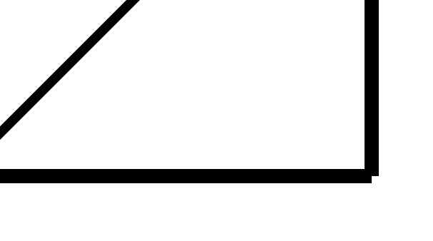

Ich habe ein Problem beim Drucken. Wenn ich eine Zeichnung drucke (als pdf), dann sehen die Linienenden wie im Screenshot aus, also nicht auf Gehrung.
Wenn die die Zeichnung jedoch als pdf exportiere, kann man in den Exporteinstellungen auf "projezierende Kanten" umstellen, und alles sieht super aus.
Nur ist dann mein Problem, dass die Stifttabelle nicht angewendet wird, obwohl ich den Haken gesetzt habe und in der config "pdf_use_pentable YES" steht.
Weiß zufällig jemand, wie man die Kanten/Linienenden beim Drucken ändern kann, bzw. wie ich die Stifttabelle beim Exportieren anwenden kann?
Danke schon mal.

Stelle folgene config-Optionen ein:
pdf_linecap
pdf_linejoin
Peter

Danke für die Antwort, allerdings passt es beim Drucken immer noch nicht.
Diese config-Optionen stellen nur den Standard beim Exportieren als pdf ein. Beim Exportieren hatte ich jedoch das Problem, dass die Stifttabelle nicht angewendet wird.

So ist bei mir eingestellt.
Das sind zwar Einstellungen in WiFi5, aber es sollte auch bei Dir funktionieren.

Original erstellt von ChrisTUD:
...Beim Exportieren hatte ich jedoch das Problem, dass die Stifttabelle nicht angewendet wird...
Evtl. diese Option?
pdf_use_pentable yes

So steht es bereits in der config. Ich verzweifel hier^^

zeigt pen_table_file auf die gewünschte Datei ?
