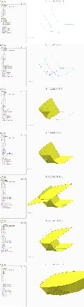

ich erstelle zzT ein Bootsrumpf. Für die Form habe ich mir drei Kurven erstellt und 3 Spanten. Die Schnittpunkte habe ich mithilfe von Punkten festgemacht. (sh s4.jpeg). Nun wollte ich die Flächen erzeugen mithilfe vom Berandungsverbund-Tool. In der ersten Richtung habe ich die drei Kurven selektiert. Zweite Richtung die einzelnen Spanten von hinten nach vorne selektiert. Das Problem ist nun das er nicht bis zum ende geht und die Flächen nicht erzeugen will. (sh s1.jpeg).
Wenn ich in der zweiten Richtung nur die End-Spante selektiere erzeugt er die Flächen (natürlich nicht richtig). (sh. s3.jpeg) (außerdem kann ich diese Fläche nicht aufdicken.
Was mache ich falsch?

Vorneweg: Ich habe keine Ahnung, wie so ein Bootsrumpf exakt konstruiert wird.
Meine Anregungen wären:
Versuche, mit einzelnen Flächen zu arbeiten. Also mit der Seitenfläche, der Bodenfläche und der Decksfläche. Je nach Konstruktionsabsicht als Berandungsverbund oder als Profil oder irgendwas anderes erzeugen und dann zusammenführen.
So KÖNNTE es aussehen!
