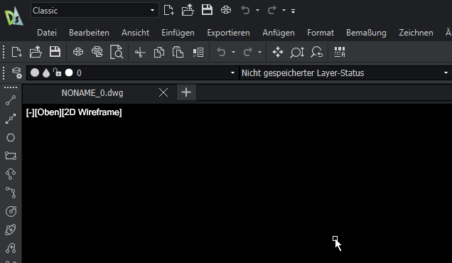

seit dem letzten Update steht die Textzeile [-][Oben][2D Wireframe] im Viewport oben links. Statt Wireframe steht dort wahlweise auch Realistic o.ä. ... für mich störend (gehört dort nicht hin/ brauch ich nicht!) ... hat jemand einen Tipp wie ich das "wegbekomme"?
Die Support-Antwort von DS hat leider nix gebracht :-(
Danke für eure Unterstützung. LG und noch einen schönen Feiertag :-)

schau mal ob du mit VPCONTROL weiter kommst, also
VPCONTROL<enter>0<enter>
oder
(setvar "VPCONTROL" 0)<enter>
oder einfach mal eintippen
VP
und dannschauen was DraftSight alles so vorschlägt..
Leider kann ich keinen 1:1 Test machen, so neue Versionen habe ich nicht zur Hand

Hallo @cadffm, sorry für die späte Rückmeldung ... Urlaubszeit ;-) Meiner Version ist der Befehl unbekannt.
Da ich beim Schraffieren von 2D Wireframe auf Realistic umstellen muss ... muss ich jetzt damit leben.

Leider kann ich für dich nicht testen, habe die Version nicht.
Kannst du die Einblendung wenigstens nutzen?
Im Acad kannst du die Einträge anklicken umd diese umzustellen.
So wäre es nicht komplett umsonst, auch wenn du es nicht wirklich benötigst.

Ja ich kann darüber umstellen. Beim schraffieren brauch ich ja immerhin die visuelle Stilsteuerung, also steht´s nicht komplett sinnlos da.
Hatte erst überlegt wieder zur 2024er zurückzukehren ... aber wie mein Fahrlehrer immer sagte: der Mensch ist ein Gewohnheitstier.
