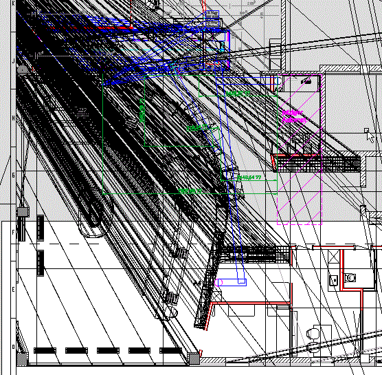

bei meinem Draft Sight 2019 bekomme ich ständig unendlich viele Striche auf dem Bildschirm, die beim heranzoomen dann wieder weg sind. Sehr nervig wenn man z. B. Teile mit einem Verbindungspunkt einfügen möchte.
Details siehe beigefügtes Bild.
Hatte dieses schon mal jemand und könnte mir einen Tipp geben, wie das wieder zu entfernen ist.

Etwas salopp die Antwort, aber mach ein Upgrade auf die 2025, das könnte helfen. Ansonsten kannst Du dass versuchen:
Starte DraftSight und gib in der Befehlszeile
OPENGLPROFILE ein (ich weiß nicht ob der Befehl bei dieser Version funktioniert)  Wähle in gezeigten Fenster "OpenGL Kompatibel" oder so aus .. Starte  DS neu und wenn Du glück hast, funktioniert es damit
