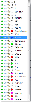

hebe ein Problem und zwar lässt sich die Bemaßung im Layer nicht mehr anwählen und entfernen.
Ich sollte an einer Zeichnung was ändern, dies habe ich auch gemacht. Über "Speichern unter" ne abgespeichert. Jetzt muss ich ja die Alte Bemaßung im Layer entfernen. Dies geht aber nicht da sich die Elemente nicht anwählen lassen.
Was kann ich da machen?

ist vielleicht der Layer gesperrt.

Wo würde ich denn sowas entsperren?

bei dem Layer auf dem die Objekte liegen das Schloss öffnen.

noch eine Zwischenfrage.
Befindest du dich im Modell oder Layoutbereich?

Ich befinde mich im Layoutbereich.
Den Layer habe ich auch nicht gesperrt.

Hallo a67demons,
wechsele mal in den Modellbereich und versuche dort das Objekt auszuwählen.

Die Bemaßung ist im Layer erstellt worden.
Alles andere Lässt sich auswählen nur die Bemaßung nicht.

Servus a67,
schau mal, ob ein Block mit dem Layer belegt ist. Wenn der Layer aktiv ist und Du einen Block einfügst, liegt dieser Block auf dem Layer.

Du bist IM ANSICHTSFENSTER, also praktisch IM MODELL,
deine Bemaßungen liegen aber im LAYOUTbereich
EDIT: beachte auch den netten ROTEN Text "hier die Bemaßung erstellen" ;D

Ich habe die Bemaßung genau da gemacht wo "hier die Bemaßung erstellen" steht.

außerhalb des Ansichtsfenster doppelklicken und jetzt kannst du die Objekte wählen.

Servus a67demons,
wie vermutet liegen die Blöcke
MDT480C-800
Mercury_1250
MDT_125_1350x1350
auf dem Layer "Bemaß". Vermutlich sind es noch mehr.
Der Projektname ist auch auf diesem Layer. Wenn Du das Feld auf allen Layouts auf einen anderen Layer legst, kannst Du den "Bemaß" Layer löschen.

Hallo a67demons,
wie Martin schon schreibt, sind einige Bemaßungen in den Blöcken und einigen im Layout.
Welche sollen denn gelöscht werden, danach richtet sich die Vorgehensweise.

Ach so das meint ihr die in dem ersten Bild.
Entschuldigung stand da was auf Schlauch.

Servus a67demons,
anbei mein Vorschlag wie man das lösen könnte.
Hauptabmessungen auf einen eigen Layer legen, dieser wird nicht ausgedruckt. Die Schriftfelder würde ich als Block erstellen, mit Attributen. Erleichtert das Arbeiten ziemlich  .
Ach ja: Zeichnung bereinigen hilft gegen große Dateien
