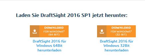

bbernd
Technischer Zeichner / Zimmerermeister
Sehen Sie sich das Profil von bbernd an!   Senden Sie eine Private Message an bbernd  Schreiben Sie einen Gästebucheintrag für bbernd
Beiträge: 1703
Registriert: 20.02.2009
erstellt am: 28. Apr. 2016 07:56    Editieren oder löschen Sie diesen Beitrag!  <-- editieren / zitieren -->   Antwort mit Zitat in Fett Antwort mit kursivem Zitat    Unities abgeben: 1 Unity (wenig hilfreich, aber dennoch)2 Unities3 Unities4 Unities5 Unities6 Unities7 Unities8 Unities9 Unities10 Unities Nur für scoubie 10 Unities + Antwort hilfreich
SP1 ist jetzt verfügbar.
Jetzt sind auch meine Darstellungsprobleme weg.
Gruß Bernd
