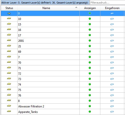

Moin zusammen!
Gibt es eine Möglichkeit sich die Indexnummern zu den jeweiligen Layern anzeigen zu lassen?
Folgendes Problem:
Bei AutoCAD und einem anderen CADprogramm, welches ein selbstständiger Zeichner benutzt, werden vor den Layern zahlen angezeigt. Bisher wurde es dort so gehandhabt
Nr.1 ist Layer 0
Nr. 2 - 7 bleiben frei
Ich soll meine Layer auf Nr. 20-40 ablegen - aber da Draftsight keinen Index vorne anzeigt kann ich meine Layer nicht dementsprechend abspeichern.
Der "Selbstständige" importiert meine Zeichnung und bei ihm werden meine erstellten Layer auf den ersten Zahlen angezeigt, die Frei bleiben sollten.
Gibt es da eine Möglichkeit oder muss ich auch zu einem anderen CADprogramm wechseln um eine weitere Zusammenarbeit ermöglichen zu können?
Und wo wir schon bei Layern sind:
Gibt es in DraftSight die Möglichkeit, eine Linie auf 2 verschiedene Layer zu packen - einfach zu kopieren oder müsste ich die Linien nachzeichnen?
Hintergrund ist der, wir erstellen R+I's mit DraftSight und es sollen in der selben Zeichnung Fließwege (durch dickere Linien) ein- und ausgeblendet werden können.
Danke und Gruß, Anika

Bei AutoCAD ist es sicher nicht so, ein Layer hat nur einen Namen, keine IndexNummer!
(Es gibt zwar in Acad auch eine Begrifflichkeit "Layerindex", das kennt aber für gewöhnlich niemand und ist eine andere Sache)

Hallo Anika,
kannst du mal einen Screenshot von den Indexnummern hochladen, weil ich nicht weiß was du meinst, oder meinst die Layer Filter?
Und zu dem anderen, ein Objekt auf zwei Layer geht nicht, ich würde sie kopieren und dem anderen Layer zuweisen.

Ach, das ist bei AutoCAD auch nicht so mit den Zahlen vorweg?! Das ist ja interessant. Ich selbst habe vor ein paar Jahren mal damit gezeichnet und kann mich nich mehr dran erinnern. Nur hab ich letztens von unserem Dokumentationsmenschen einen rueffel bekommen, das wie oben geschrieben die Layer 1-7 doch bitte leer bleiben sollen - und er zeichnet wohl mit AutoCAD.

Hallo Bernd, leider hab ich selbst ja keine Nummern vorweg. Aber fuer mich ist es schon eine wichtige Aussage, das es in AutoCAD genauso wie bei DraftSight ist. Damit kann ich argumentieren.
OK und das mit Linie auf 2 Layer konnte ich mir auch nicht vorstellen. Dann kopier ich die Linien und lege die auf einen separaten Layer. Vielen Dank fuer die schnellen Antworten!!
Kann er Dir nicht eine leere Vorlagendatei zur Verfügung stellen, in der seine Layer dann schon drin sind? Evtl. als Ergänzung soll ER halt grad die 50 Layer so anlegen, wie's ihm genehm ist und Du arbeitest dann darin weiter.
Oder Du benennst die Layer halt mit führenden Zahlen...
Meines Wissens nach, kann ein Element immer nur auf einem Layer liegen. In ACAD gibt es für so ein Vorhaben den Befehl AUFLAYKOP (_COPYTOLAYER), evtl. habt ihr den in DS ja auch.

Wir arbeiten ja quasi mit der gleichen Datei - ich mach meine Änderungen, abgespeichert auf z.b. einem Server und dann bearbeitet er andere Sachen in der Zeichnung.
Bei mir erscheinen dann so komische Layer nur mit Zahlen, wie in dem Bild - bei ihm werden die nicht angezeigt, dafür rutschen meine Layer dann in seine ersten freien Layer.
Naja, ich werde das dann noch einmal ansprechen und letztendlich muss der Kunde dann entscheiden
