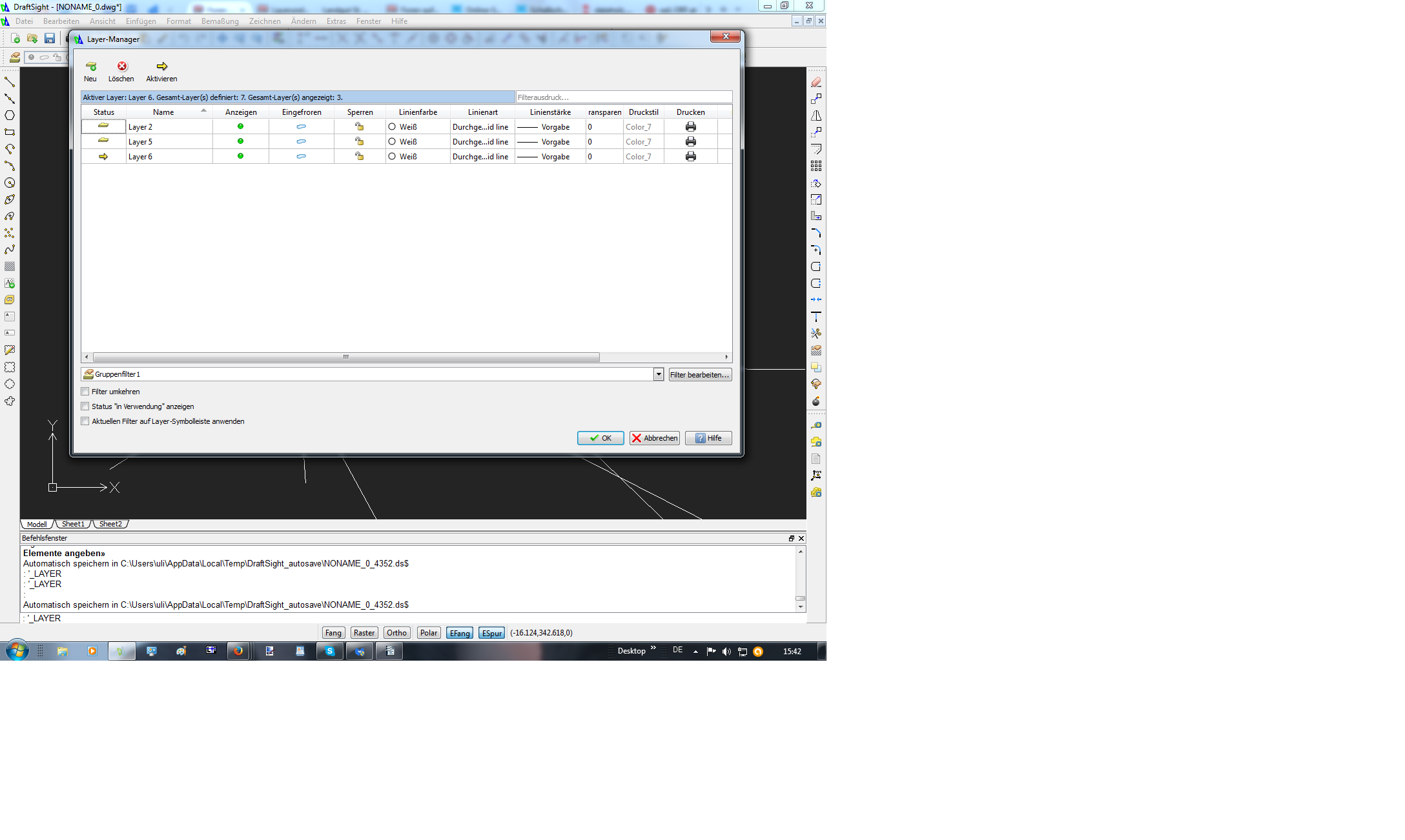

seit kurzer Zeit benutze ich draftsight. Dazu habe ich eine Frage zu den Layerfiltern.
Ich habe ein Filter erstellt und bestimmte layer ausgesucht, wie in der hilfe beschrieben. (layerfilter bearbeiten, gruppenfilter hinzufgen, beninnen, rechte maustaste, layer angeben, hinzufügen). Nachher habe ich diesen filter ausgesucht. Das ergebnis war dass mir keine layer angeziegt wurden.
Hat jemand diese Schwierigkeit schon mitgemacht?
Zweite Frage: kann ein layerstatus abgespeichert werden?
danke im Voraus für jeden Tipp!

bist du di Sicher das du die gewünschten Layer auch in den Filter gezogen hast?

erstellt am: 25. Jun. 2014 16:26    Editieren oder löschen Sie diesen Beitrag!  <-- editieren / zitieren -->   Antwort mit Zitat in Fett Antwort mit kursivem Zitat    Unities abgeben: 1 Unity (wenig hilfreich, aber dennoch)2 Unities3 Unities4 Unities5 Unities6 Unities7 Unities8 Unities9 Unities10 Unities
Danke für deine Antwort.
Ja ich habe sie ausgewählt. Wie im Bild sieht es aus wenn ich den Filter gewählt habe.

also ich sehe nur das du den Filter aus gewählt hast.
bei mir funktionieren die Gruppenfilter.
aber nur die zum Grünfilter zugewiesenen Layer werden angezeigt. Du hast bestimmt keine Layer der Gruppe Test zugewiesen.

Hallo REI,
danke für deine Antwort.
Ich habs nocheinmal versucht.
Bei mir muß im Hintergrund etwas falsch eingestellt sein ist die Vermutung. Denn trotz Auswahl werden mir keine Layer angezeigt.
Was meinst du mit Grünfilter??
Vielleicht liegt hieran der Fehler.

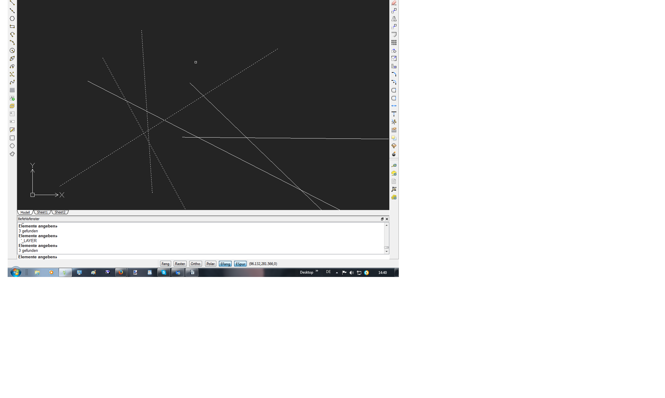

erstellt am: 02. Jul. 2014 15:45    Editieren oder löschen Sie diesen Beitrag!  <-- editieren / zitieren -->   Antwort mit Zitat in Fett Antwort mit kursivem Zitat    Unities abgeben: 1 Unity (wenig hilfreich, aber dennoch)2 Unities3 Unities4 Unities5 Unities6 Unities7 Unities8 Unities9 Unities10 Unities
Danke, diese Methode kannte ich nicht.
Ja so gehts bei mir auch.
Nun wollte ich dir zeigen wie ich vorgehe, siehe Bilder
... und da staune ich selbst, jetzt gehts.
Kann ich mir nicht erklären warum oder wie.
Jedenfalls scheint es gelöst.
Danke für deine Hilfe.

So wie du es machst gehts  bei mir auch.
Nur wenn du den Gruppenfilter aktiviert hast und dann die Layer zuweist indem du ein Objekt das auf den Layer liegt auswählst. Werden die zugewiesenen Layer erst angezeigt wenn du den Gruppenfilter abgewählt und neu ausgewählt hast. Sonnst siehst du die ausgewählten Layer nicht.
Klingt Komisch ist aber so.

erstellt am: 02. Jul. 2014 18:57    Editieren oder löschen Sie diesen Beitrag!  <-- editieren / zitieren -->   Antwort mit Zitat in Fett Antwort mit kursivem Zitat    Unities abgeben: 1 Unity (wenig hilfreich, aber dennoch)2 Unities3 Unities4 Unities5 Unities6 Unities7 Unities8 Unities9 Unities10 Unities
Habe ich gemerkt.
Vorher ging es bei mir aus anderen Gründen nicht. Kann es mir im Moment nicht erklären warum.
Nicht gefunden habe ich die Möglichkeit einen Status zu sichern. Damit nach verschiedenen Manipulationen dieser mit einem Klick wieder herstellt werden  kann.
