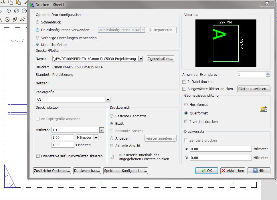

ich habe eine Zeichnung, die ich gerne auf einen A3-Bogen im Maßstab 1:100 drucken möchte.
Wie mache ich das am besten?
Hierzu müsste ich doch eigentlich in den Druckeigenschaften die Papiergröße auf A3 ändern und beim Maßstab 1:100 auswählen. Allerdings irritiert mich da die Formulierung "1 Millimeter = 100 Einheiten". Das klingt für mich, wie wenn 1 mm = 100 Zeichnungseinheiten wären

noch eine Frage, willst Du im Modell oder im Layout drucken.
Gruß Bernd
erstellt am: 28. Jan. 2014 09:23    Editieren oder löschen Sie diesen Beitrag!  <-- editieren / zitieren -->   Antwort mit Zitat in Fett Antwort mit kursivem Zitat
lieber im Layout, da ich dann noch einen 'Rahmen' (also mit Zeichnungsnummer, Zeichner...) dazufügen will

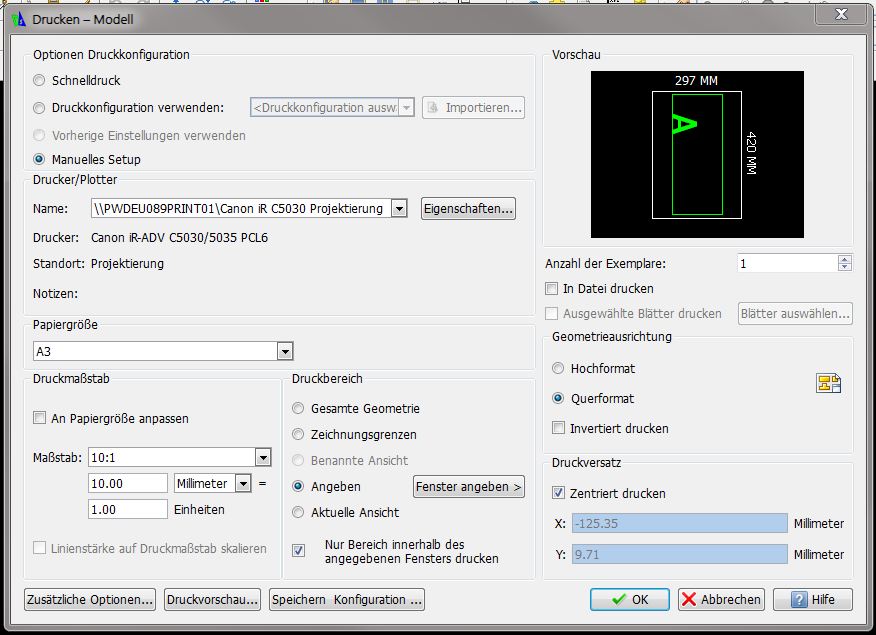

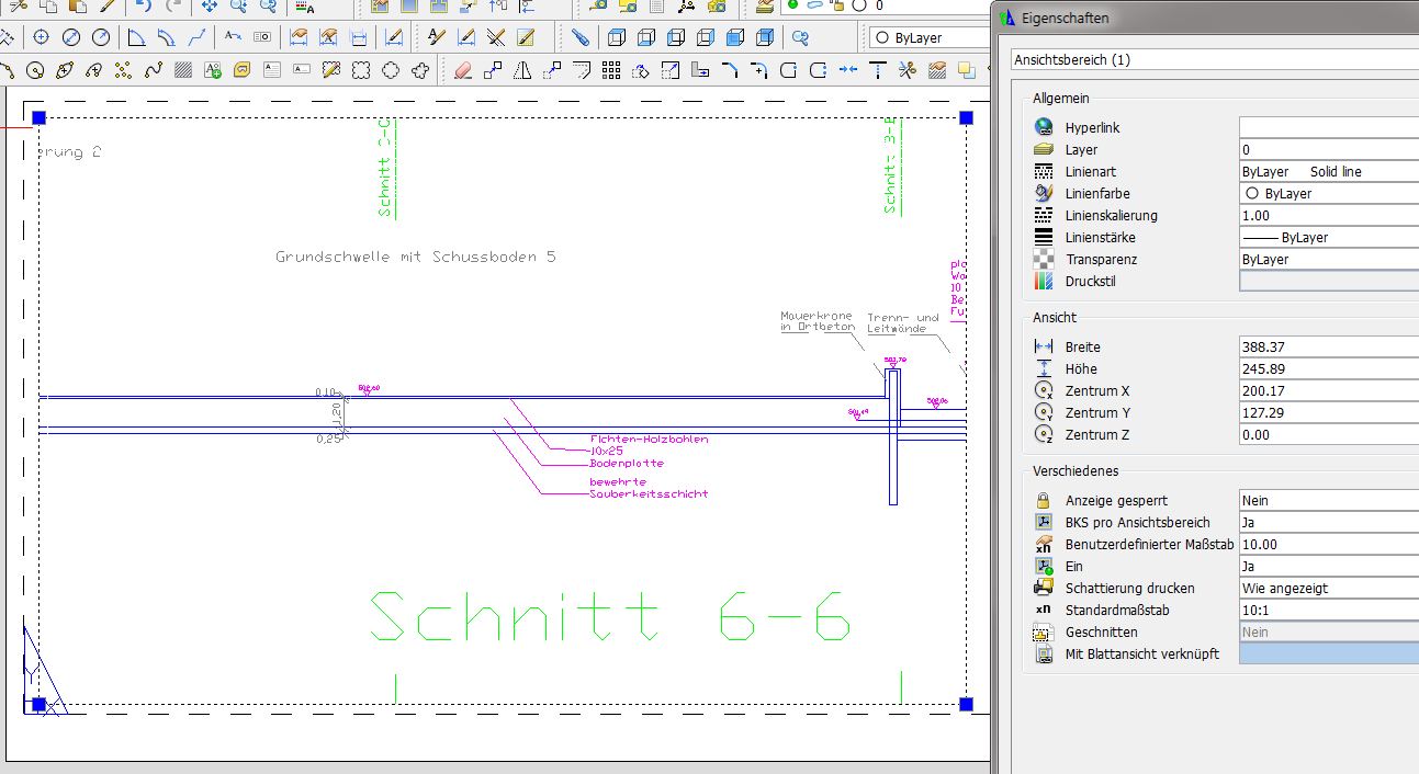

Hallo Jul.ia,
hier drei Screenshots für den Ausdruck 1:100 wenn man in Meter zeichnet.
Im Ansichtsfenster im Layout 10:1 einstellen, im Druckmenü 1:1.
Gruß Bernd

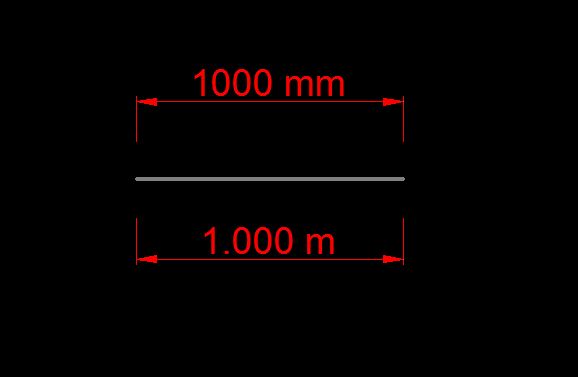

noch ein Nachtrag.
Ich zeichne immer in mm, dann kann ich im Ansichtsfenster den Maßstab einstellen den ich möchte ohne umzurechnen.
Um eine Ausgabe in Meter zu erhalten passe ich meinen Bemassungsstil an.
Gruß Bernd

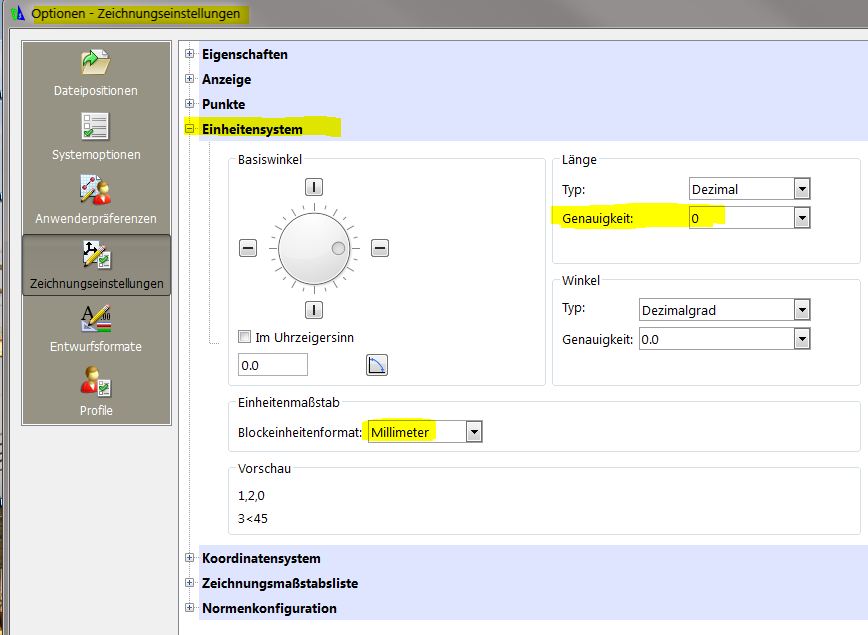

erstellt am: 28. Jan. 2014 11:38    Editieren oder löschen Sie diesen Beitrag!  <-- editieren / zitieren -->   Antwort mit Zitat in Fett Antwort mit kursivem Zitat    Unities abgeben: 1 Unity (wenig hilfreich, aber dennoch)2 Unities3 Unities4 Unities5 Unities6 Unities7 Unities8 Unities9 Unities10 Unities
auch noch das Einheitensystem anpassen, auf Millimeter.
Die Genauigkeit auf 0, bei so großen Objekten sollte das ausreichen.
Gruß Bernd

erstellt am: 06. Feb. 2014 08:17    Editieren oder löschen Sie diesen Beitrag!  <-- editieren / zitieren -->   Antwort mit Zitat in Fett Antwort mit kursivem Zitat    Unities abgeben: 1 Unity (wenig hilfreich, aber dennoch)2 Unities3 Unities4 Unities5 Unities6 Unities7 Unities8 Unities9 Unities10 Unities
hier jetzt die angepasste Zeichnung.
Mit der Bemaßung in m und mm.
Gruß Bernd
