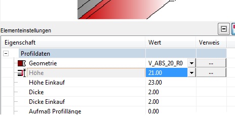

Was fange ich eigentlich mit solchen Fehlermeldungen an?
" Kante zu dünn für Profilkontur. Bitte Kantendicke überprüfen !"
Ich ignoriere sie immer, da ich sie nicht nachverfolgen kann.
Komme mir dabei immer vera...imost  vor...

Hast du die Einstellung in den Profilen schon mal kontrolliert?
Das Pull-Down Menü der Höhe wird gern mal vergessen.
Ob jetzt die Dicke in der Geometrie Fehlerpotential hat kann ich dir nicht sagen! Aber kontrolliere da bitte auch mal die Geometrieeinstellungen.
So als kleiner Tipp.
