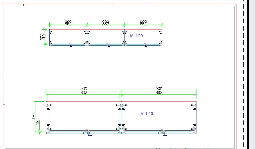

Hallo Zusammen,
ich bin dabei mir die Viewset-Funktion in Imos etwäs näher anzuschauen und einzurichten.
Wie auf den Bild zu sehen, verdeckt die obere Bemaßungslinie aber immer die untere.
Wo kann ich den Abstand zwischen den Bemaßungen wohl einstellen?

Hi Michael,
ich habe mich immer davor gehütet diese Funktion wirklich zu nutzen. Da der Aufwand der Nachbearbeitung größer war als der das alles selbst zu Bemaßen.
Nun jedoch will ich auch da versuchen zu helfen. ^^
Hast du dir mal die Bemaßungsprinzipien angesehen? Genau kann ich dir auch nicht sagen ob und wie es möglich ist den Abstand zu definieren. Ich hab den Trick 17 genommen und habe die Bemaßung in der Textgöße verändert. Ob das aber in deinem Fall auch Sinn macht?
Eine weiter Funktion die ich dir zum versetzten empfehlen kann ist der Autocad Befehl DIMSPACE (BEMPLATZ) damit kannst du schnell nachträglich Bemaßungen positionieren.

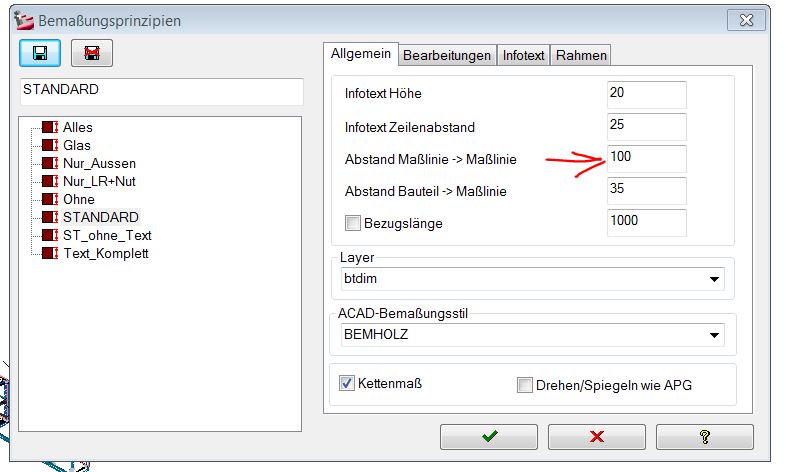

Hab die Lösung dann doch noch gefunden...
Ich habe immer nur in den Autocad-Bemaßungsprinziepien gesucht.
Aber in den IMOS-Bemaßungsprinziepien kann entsprechendes eingestellt werden....
"Abstand Maßlinie - Maßlinie"

Super. Ja AutoCAD hat diese Funktion nicht, damit es automatisch den Abstand setzt.
Gut zu wissen, dass es doch geht.  Danke für die Rückmeldung.
