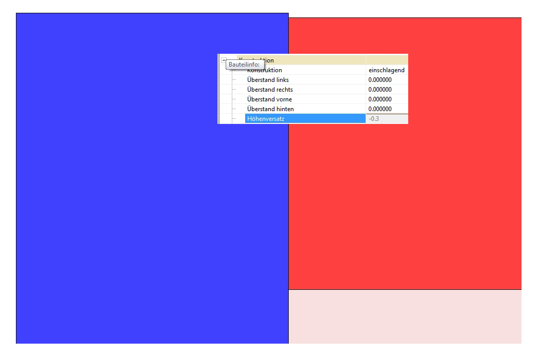

HI Leute,
die Korpen die wir über IMOS fertigen will ich noch etwas verbessern.
Wie würdet ihr das anstellen wenn man die Oberböden und Unterböden eines Korpuses dauerhaft um 0.3mm zur Höhe einrückt?
Problemstellung ist. Da die Platten nicht immer genau 19mm sind und es beim Fräsen auch mal zu minimalen Schwankungen kommen kann, passiert es oft, dass die Kante des Korpuses über die Seite hinaus lugt ^^ Man schaut damit schön auf Spanplatte... Das möchte ich dauerhaft verhindern.
Habt ihr einen Ansatz?

Njaa!!!
Wie blind man doch durch den Wald rennt ^^ Höhenversatz!
Ich hab schon an Bearbeitungen ändern usw. gedacht.
Genau das ist es. Danke!!!
An Oberböden muss man ein negativen Wert eintragen und an Unterböden ein positiven. Passt!
