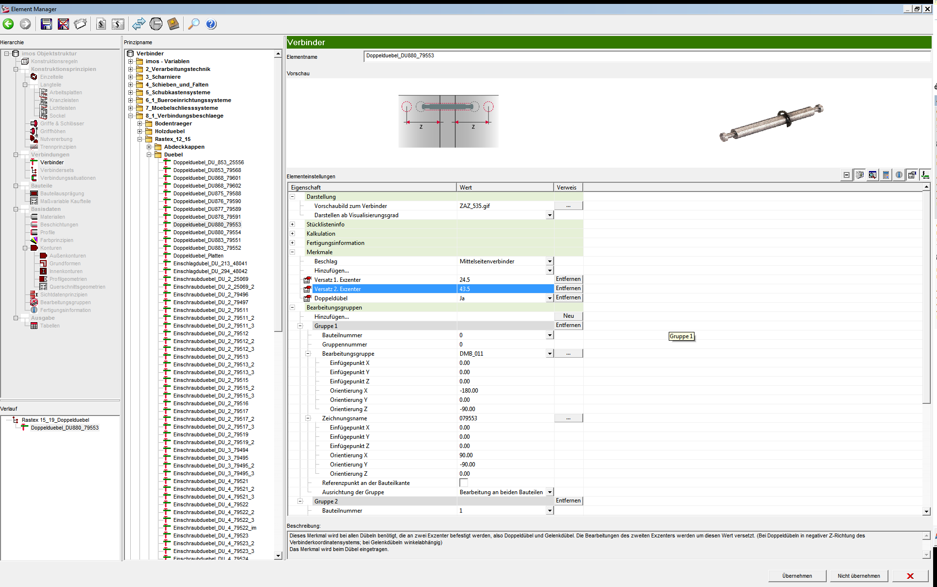

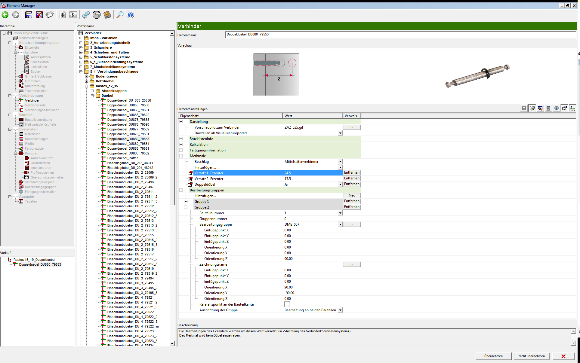

Kann mir einer mal bitte einen Verbinderset Screenshot vom Häfele Doppelbolzen und Nr. 26228811 und Winkelbolzen Nr. 26212939 einstellen?
Screenshot bitte mit allen offenen Knoten.
Ich brauche die Beschläge, aber hier scheint mal wieder was nicht zu passen. Vllt. ein früherer Fehler von mir
EDIT: Vllt auch bitte noch von den Verbindern selbst, jeweils ein Screenshot. Danke!

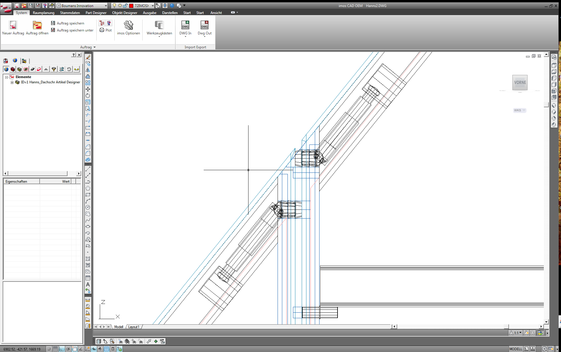

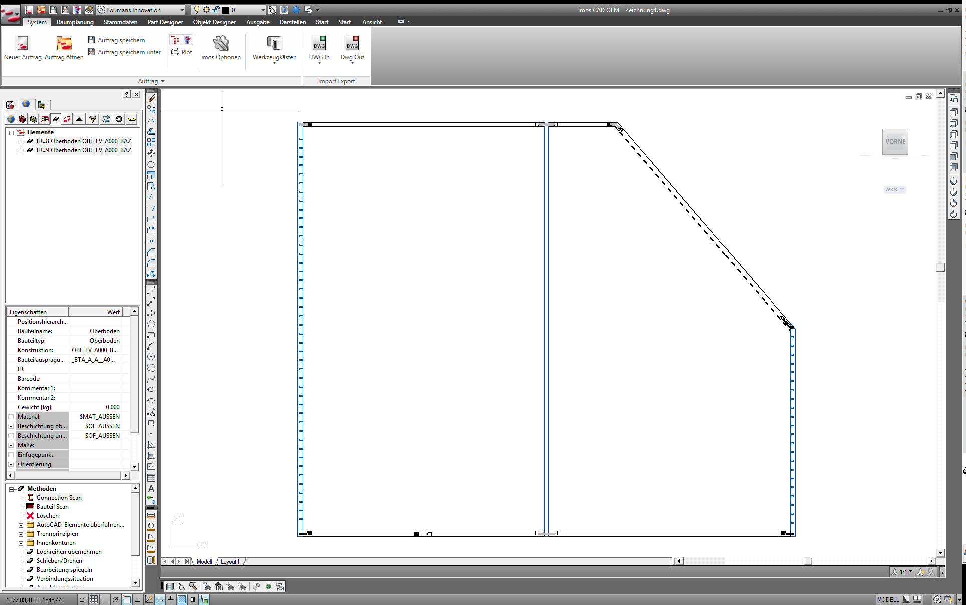

Meinst Du solche Winkelbolzen, wie ich in der Zeichnung habe?
Gruß. Boumans24

Beim Doppelbolzen verwende ich den mit dem 34mm Abstand! HA26228811 Sind nach deinen Bildern nicht die 24mm gezeigt?
Kannst mir die noch mal einstellen?
Ich muss mir bei dem nur noch die Richtigkeit bestätigen. Angelegt sind die schon.
Aber irgendetwas passt mit meinen Merkmalen da nicht. Da bitte auch noch einen Screenshot vom Mittelseiten Verbinderset. Der wird mir nicht automatisch ausgewählt, wenn ich an einer Mittelseite als Verbinderset zwar Exenterverbinder ausgewählt habe, muss er bei in einer Höhe liegenden Dividern ja dann trotz Exenterverbinder die Einstellung Mittelanschlag wählen und mir den Doppelbolzen setzen. Das macht er noch nicht ganz.
Den Winkelbolzen der beidseitig einen Exenter hat aber der ist auch ganz gut. Kann ja den auch mal wieder anlegen. Die sind beide bei mir nicht mehr vorhanden.  Vllt muss ich auch nur noch mal den Häfele Katalog neu einlesen.. !!! Ich probier mal was  und geb Bescheid.

Der Doppeldübel wird nie automatisch ausgewählt, solange Du noch irgendwo einen normalen Eckverbinder hast der auf Mittelseite eingestellt ist. Den normalen brauchst Du ja wenn es Konstruktionsböden gibt die versetzt sind. habe gerade mal meine normalen Mittelseiteneckverbinder deaktiviert und jetzt wird sofort der Doppeldübel eingebaut, aber auch im versetztem Konstruktionsboden. Bearbeitungen sind trotzdem richtig, aber eine Korrekte Beschlags Liste erzielt man damit nicht.
Außer bei spitzen Innenwinkeln nehme ich immer den 24er Rastex, aber hier brauchst Du ja nur einen längeren auszuwählen, wegen der Zeichnungsmaße und die Bohrungen verlängern.
Schicke Dir mal von den Verbindern die Du im Anhang siehst einen Export.
