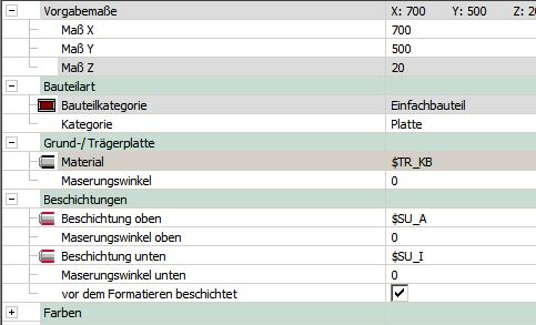

Hab leider ein leidiges Thema vor dem ich mich nicht mehr verstecken kann ^^
Maserungen und Orientierung der Bauteile.
Zum Problem: Imos richtet Standardmäßig alle Maserungen nach der Länge der Bauteile aus, somit ist es auch in der Stückliste so.
Ich habe nun ein Korpus bei dem die Fronten Waagerechte Maserung bekommen sollen auch die Blenden.
Das Maserungsbild zu drehen ist kein Thema, das mache ich im EM Farbprinzip des jew. Materials.
Wie bekomme ich denn das nun hin dass wenn im Normalfall die Länge 2000 ist und die Breite 80, im gedrehten Zustand aber die Länge 80 und die Breite 2000 ist? Wie und wo stelle ich das um, dass mir Imos die L als B in der Stücki ausgibt?

folgendes das passiert alles in der Bauteilausprägung, den Maserungswinkel bekommst du aber nur wenn auch im Trägermaterial der Haken für Maserung gesetzt ist z.B. fertig furnierte Platten oder Melamin mit Struktur, und den Maserungswinkel kannst du auch über eine Variable einstellen.
Wenn du Platten selber beschichtest mit HPL musst du unbedingt die Zuschnittliste kontrollieren kann ein bis Tricky sein

Hi pbhm,
hast du mal deine Stücklistenausgabe kontrolliert, was da unter Länge steht wenn du da bei deinem Masserungswinkel 90° einstellst?
Also bei mir ändert sich da 0 und nix! Hab jetzt in der BTA die Maserung umgestellt und dann nachträglich in den Farbprinzip noch einmal. Und es tut sich nix.
Noch ne Idee woran das liegen kann? Eine imos.ini Variable umstellen vllt.?

Halt ich Revidiere meine letzte Aussage!
Natürlich hätte ich das ja auch erkennen solln O.o
Also es ändert sich das Zeichen für Furnierrichtung in der Zeichnung! Das ist eigentlich gut aber auch schlecht!
Fehlerpotential entdeckt. Geht man nicht von der Maserungsrichtung aus wie Lang ein Bauteil ist und wie Breit....
Ok ich stelle die Frage verändert neu ^^
Kennt jemand die Einstellung wonach sich die Länge des Bauteils in der Stückliste nach der Maserungsrichtung bemisst?
liegende Maserung = das Bauteil ist in X lang und in Y breit
stehende Maserung = das Bauteil ist in X breit und in Y lang
Kannst du mir oder einer da draußen weiter Helfen?

Ich habs! Mühsam und tausend mal hin und her probiert und jetzt fiel mir das wie Schuppen von den Augen ^^
Wer in der Bauteilliste nachschaut findet das ja auch nicht :P
Man muss in der Zuschnittbauteilliste nachsehen um das Maserungsproblem zu lösen!
Ich liebe diese Fehlerquoten die man immer mal wieder macht ^^
