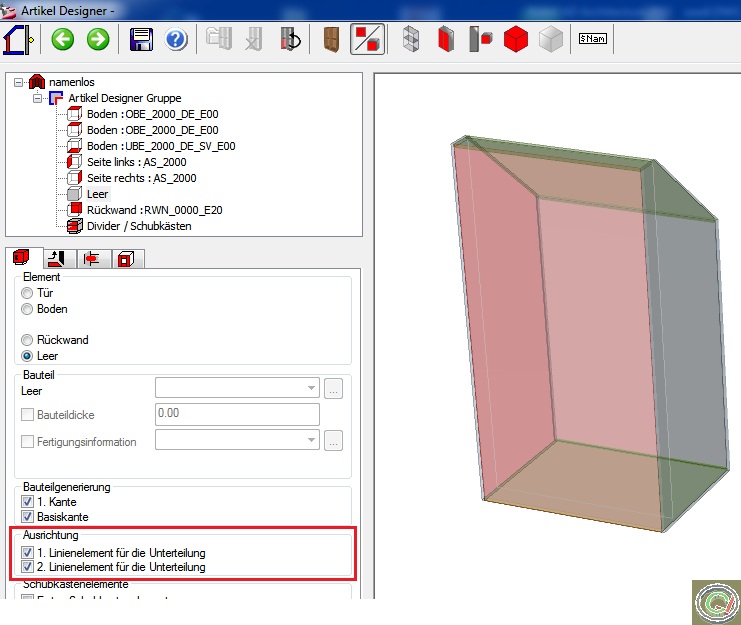

Dein System teilt nach der Rückwand die Schiebetür auf. Du musst auf deine übergeordnete Artikel Designer Tür gehen und
den Hacken bei 1.Linnienelement für die Unterteilung setzen. Das sollte eigentlich Standardmäßig auf der Front an gehackt sein!
Dann wird die Tür in der gesamten Zone aufgeteilt

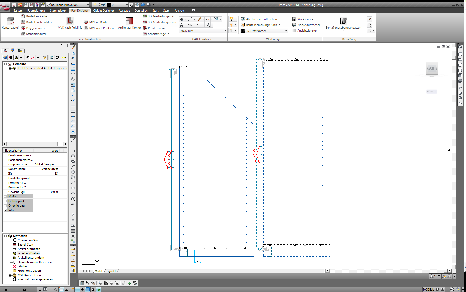

Hallo Cosmolion,
nun hatte ich wirklich gedacht das Problem ist gelöst, aber nach einfügen der Divider hat sich die Tür verschoben. Habe die Divider wieder entfernt, aber jetzt bleibt die Tür trotzdem da wo Du sie jetzt im linken Schrank Sehen kannst. Die Abbildung rechts zeigt wie es sein soll und so war es auch beim Dachschrägenschrank. Habe Dir den Artikel mal mit Divider exportiert.
Gruß. Boumans24

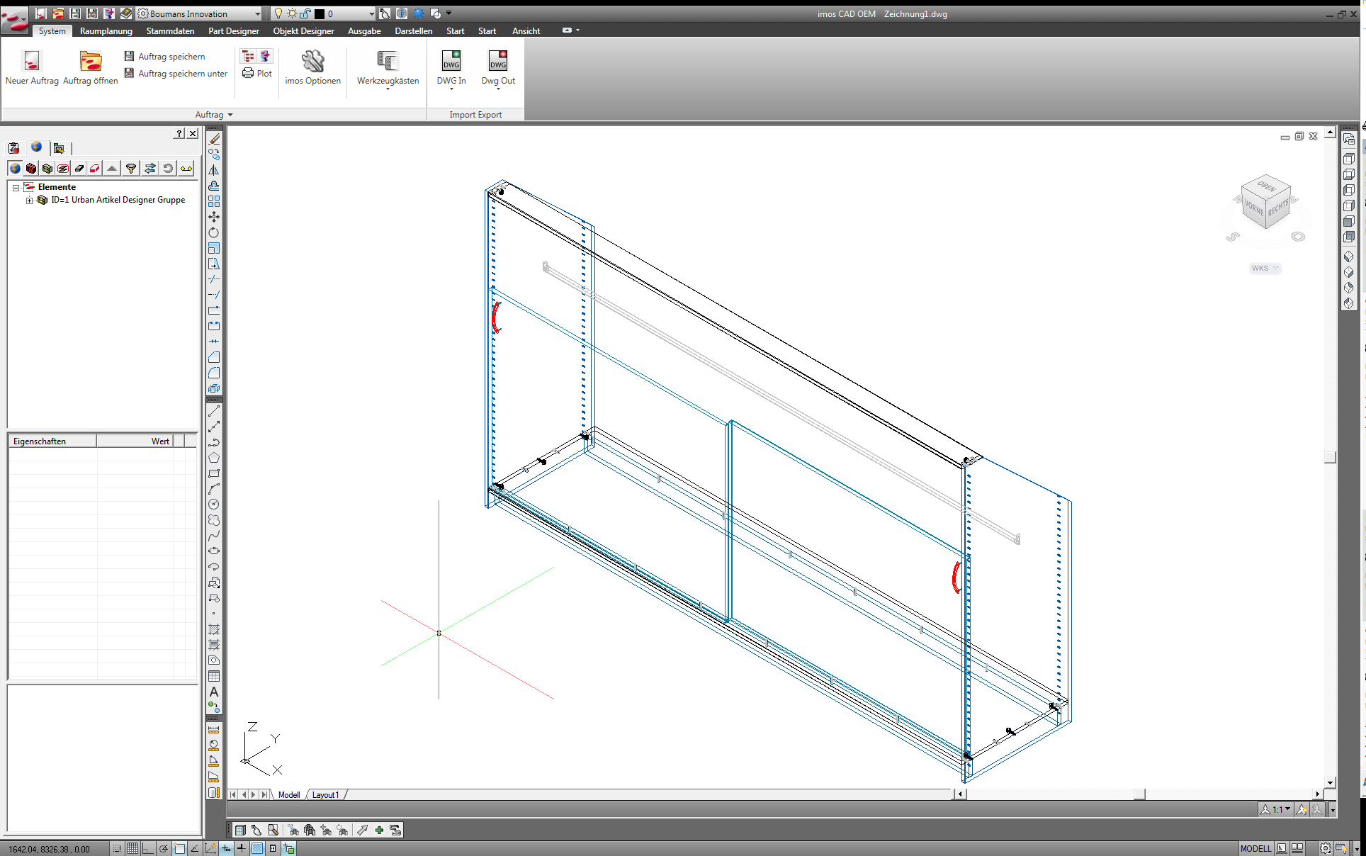

Achtung! Wenn du den Organizer Hacken "abhängige Daten ggf. überschreiben" setzt, dann überschreibt dir Imos alles von dir mit den Importdaten.
Nein mir gehts einfach darum meine DB sauber zu halten. Ich passe meine Daten bis in dwg`s an und dann muss das Imos meins nicht zurück überschreiben  Arbeitsersparnis für das Imos Programm
So zu deiner Schiebetür
Konstruktiv muss dein UB in 3 Zonen Böden umgeändert werden und nicht wie du das hast ein durchgängiger Boden.
So wie du es hast bezieht sich die Front einmal auf die 1Artikel Designer Gruppe UB und such vergeblich nach dem OB in der Zone.
Diesen hast du aber in einer Unter Artikel Designer Gruppe gepackt. Also setzt Imos die obere Schiene nach den OB und virtuell die untere Schiene auf den nicht vorhandenen UB in der Zone. Das sieht dann so aus als ob Imos die Schien an die Oberkante des UB verbaut.
Tolles Ei hast du mir da gelegt ^^
Hab zwei Möglichkeiten
gehst auf dein Urban2 Korpus
1. Die Tür der ersten "Artikel Designer Gruppe" aktivieren. So das erstmal über alle 3 Zonen deine Tür eingebaut wird.
2. Dann das automatisch gesetzte Bauteil wieder löschen. Die Tür aber aktiv lassen.
3. Wechsle in den Reiter "Übergänge". Unten ist jetzt durch die aktive Tür die "Einrückung" frei geschaltet. Trage da eine 7 (Achtung ohne Negativ Zeichen) ein.
4. Jetzt müssen deine OB und UB noch Frontal in den "Übergängen" angepasst werden und aufbauen bitte
Die Front saß 7 mm zu weit vorn!
Oder
- Neuen Beschlag erstellen und die Einrückung von -55 auf -48 und die zweite von -28 auf -21.
Bin aber für Vorschlag Nr 1.

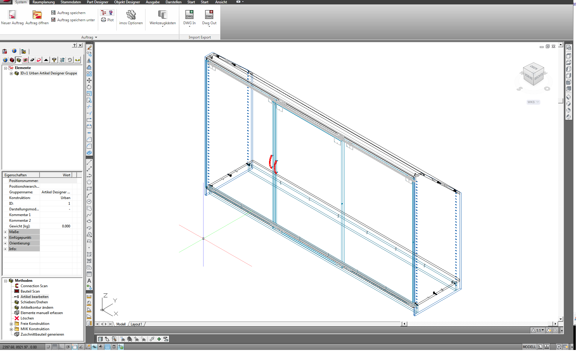

Hallo Cosmolion,
dein Vorschlag war insoweit hilfreich, dass die obere Schiene jetzt die Richtige  Höhe gefunden hat. Dann habe ich von vorne eine entsprechende Zoneneinrückung eingegeben, und somit rückte dann die Tür an den Korpus passend rann. Nur unten musste ich die Türen mit samt Beschlag dann im Auftrag um 19mm verlängern und dann global Aufzeichnen. So jetzt nur noch die Korpus Seiten nach vorne verlängern und oben eine Blende einfügen, fertig.

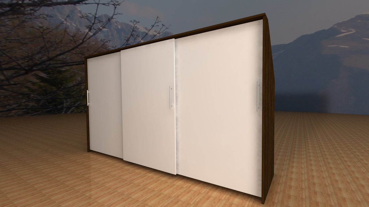

Macht schon was her mit der Visualisierung
