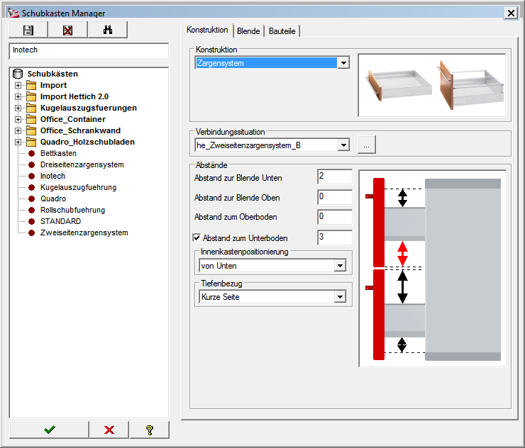

Hallo Leute,
kann mir jemand erklären welche Daten das Merkmal im Verbinderset für "Schubkasten Höhe" ausließt.
Ich habe gerade an meinen InnoTech Schüben gebastelt und trotz Bereich 87->143.99 für die 70 Zarge und einer Quadro V6 SSY wird mir kein Schub ausgegeben. Was habt ihr da drin stehen? Hab eine Kastenlichte von über 120mm.
Wird die Kastenlichte Höhe oder die Zargenhöhe ausgelesen?
Kann mir jemand mit Bestimmtheit helfen?

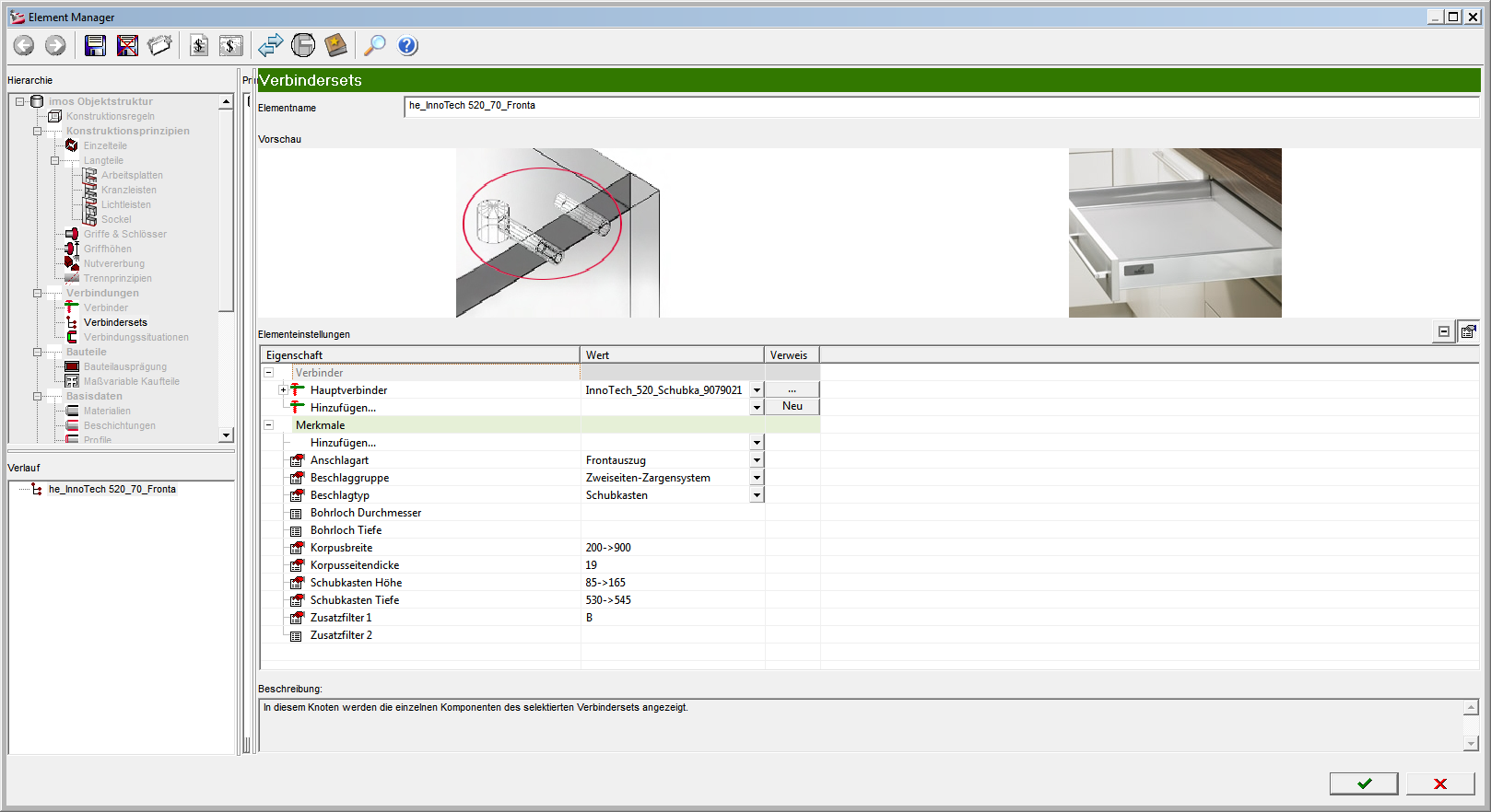

Ich habe jetzt mal einen Zusatzfilter eingebaut und schon werden nur die Schubkästen angezeigt. Zwar ist das Problem erst mal damit gelöst aber, trotzdem werden in die Cache Auswahl Schubkästen heraus sortiert die nichts mit meinen Merkmalen zu tun haben.
Irgendwie werden die Merkmale der Eigenschaften in den neuen Verbindern nicht sauber ausgewertet.
Der Virtuelle Schub wird aus Lichte Höhe Minus 2xZ Wert berechnet. Wobei der Z Wert der Abstand Oberkante und Unterkante zum Ober- und Unterboden ist. (Schubkasten Manager Eintragung)
Hab die Höhe mit anderen Beispielen verglichen und auch hin und her Probiert. Nur mit Zusatzfilter werden die richtigen ausgegeben. O.o

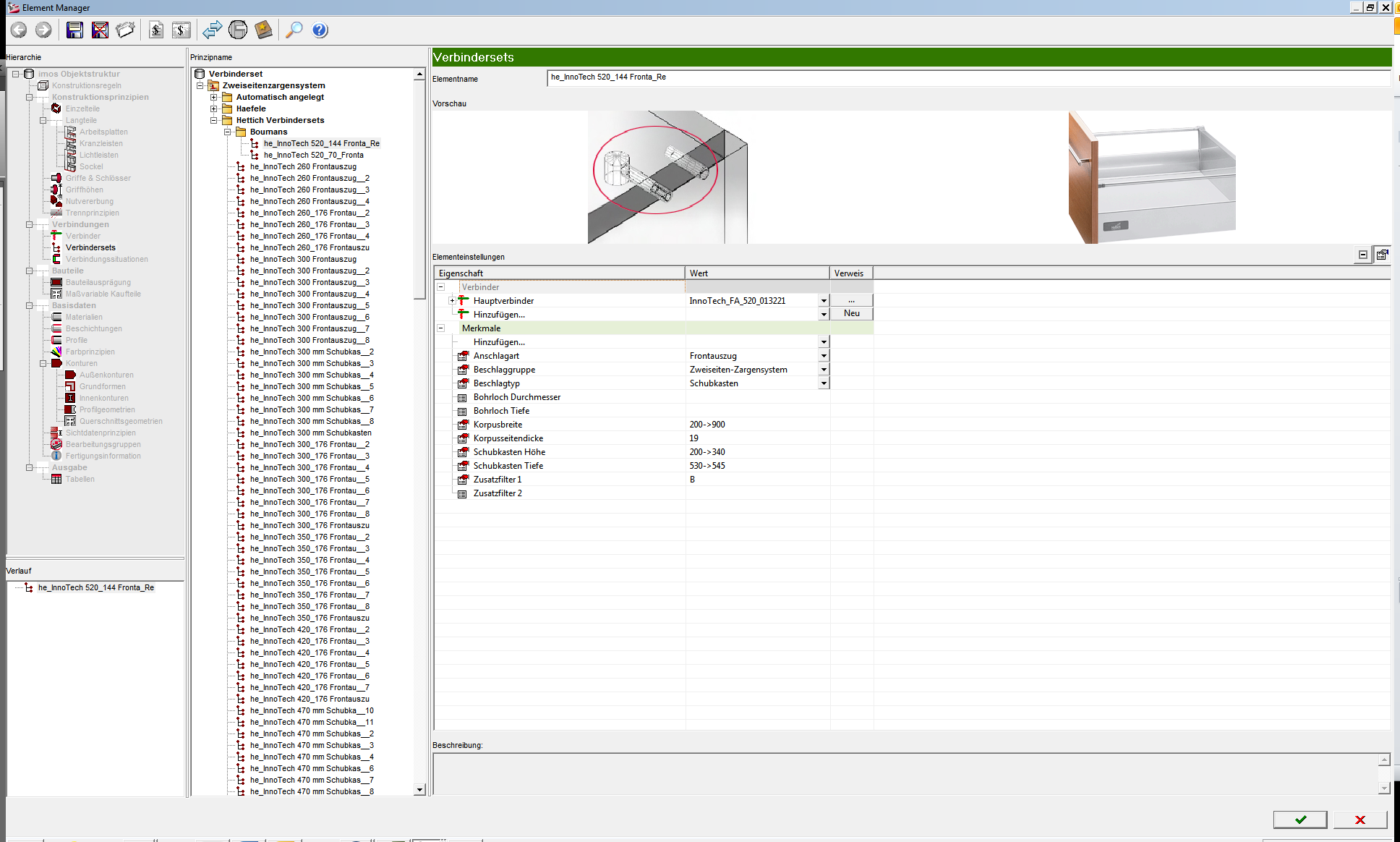

erstellt am: 07. Apr. 2013 22:38    Editieren oder löschen Sie diesen Beitrag!  <-- editieren / zitieren -->   Antwort mit Zitat in Fett Antwort mit kursivem Zitat    Unities abgeben: 1 Unity (wenig hilfreich, aber dennoch)2 Unities3 Unities4 Unities5 Unities6 Unities7 Unities8 Unities9 Unities10 Unities Nur für Cosmolion 10 Unities + Antwort hilfreich
hier mal meine Einstellungen, haben bis jetzt immer geklappt

Das ist für die Höhe 70mm?
Hast du die Merkmal nachträglich abgeändert?
Dein Zusatzfilter 1 = B ist doch selbst eingetragen, oder?
Hab selbst einen Zusatzfilter eingetragen und schon filtert der EM schon besser.

Kannst du mir die drei Höhen aus dem InnoTech-System für 19mm Korpusseite nennen? Dann kann ich die mal mit meinen Vergleichen.
Für 70mm ist der Höhenbereich - Schukastenhöhe 85->165
Für 50mm hohe Kästen?
Für 144mm hohe Kästen?
Für 176mm hohe Kästen?
Die ich von Imos aus dem Katalog habe scheinen mir nicht immer ganz koscher zu sein.
Kannst ja auch mal den Filter raus nehmen Neu abspeichern und schauen ob der Kasten immer noch ausgewählt wird. Wenn nicht ist da seit Jahren ein Bug versteckt. ^^ Böser Bug!  Aber auch den Filter in der Verbindersituation raus nehmen nicht vergessen

Hallo Cosmolion,
die Höhen kannst Du frei definieren, Du musst nur auch Deine Einbauzonen entsprechend Konstruieren, also der Platz muss vorhanden sein. Wenn Du eine zu niedrige Höhe angibst, wird der Schubkasten trotzdem eingebaut und ragt dann oben über die Zone hinaus. Einfach die Höhen angeben wo Du den Schubkasten eingebaut haben willst.

So jetzt wird auch mal Imos von mir Gelobt ^^
Imos ist, wenn man das richtig konfiguriert so schlau, dass es durch die Merkmale die Einbausituation automatisch erkennt. Hier wäre das der Schubkasten. Wenn ich aus versehen eine zu niedrige Lichte angeben, so spuckt mir Imos beim Aufbau eines Artikels eine Fehlermeldung aus, dass der Kasten nicht eingebaut werden kann oder es wird einfach bei den Variablen keiner eingesetzt! Ab einer bestimmten Höhe jedoch muss Imos mir einen 70mm Kasten einbauen und ab der 0.1 über die Höhe den nächst höheren Kasten, ohne mein zutun.
Im Normalfall macht das Imos das auch. Ich brauche da nur die genauen Zahlen. :P
Ich nehme mal an, dass du, viele andere auf die schnelle auch nicht durchblicken was hinter den einzelnen Bezeichnungen der Verbindersituationen (in deinem Bild z.B aus dem Katalog Hettich) steckt, die Imos in deine Datenbank gepflanzt hat und du verwenden möchtest/musst. Beim InnoTech haben sich die Programmierer nicht viel Mühe mit eindeutigen Bezeichnungen und Strukturen gegeben! Warum auch, es muss sich ja kein Anwender die Gedanken drüber machen und den Sinn dahinter verstehen.
Also hab ich mir die Mühe gemacht und meine InnoTech Daten logisch anzuordnen.
Da sind mir mehrere Fehler/Ungereimtheiten aufgefallen die in den Merkmalen stecken und da auch kaum Sinn ergeben. Es verleitet einen Fehler zu machen.
Also daher gebe ich hiermit mal die inoffizielle Meldung da aufzupassen!
Beispiel dafür Verbinderset:
he_InnoTech 260 Frontauszug__2
Als Merkmal für die Korpusseitendicke ist 0->15.99 eingetragen. Komisch - Hettich bietet bei 16mm Seiten die 12.5er Schiene an und nicht die 9.5er wie in dem Verbinderset angelegt. Wenn sich eine Firma auf die Katalog angaben verlässt wundert man sich nur wenn dann die Zukaufkästen falsche Maße haben.
So damit ich nun aber richtige Werte verwende die, auch ohne Zusatzfilter, automatisch gesetzt werden, wollte ich mal wissen was du/ihr da eingesetzt habt.
Ach und ein Tipp für dich. Bei dir steht Korpusseitendicke 19mm. Was passiert eigentlich wenn du eine Oberfläche mit Dicke von 0.8mm aufträgst? Dann verschwindet dein Verbinderset im Normalfall. Schreib lieber 19.00->99.00 in das Merkmal.
