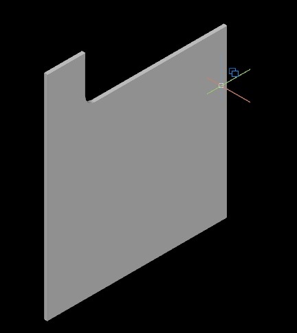

Guten Abend,
haben heute einen Artikel im Objekt Designer erstellt.
Es handelt sich dabei um eine Theke, bei der die Seiten eine Außenkontur haben (siehe Anhang).
Sie wird ringsum bekantet nach BAZ.
Beim simulierten Fräsen haben wir bemerkt, dass nur die Bearbeitungen, sprich Dübelfräsungen vorgenommen werden, aber nicht die Außenkontur gefräst wird.
Wo wird diese Einstellung vorgenommen, oder muss ich vorher im Konturen-Wizard eine Außenkontur erstellen und diese dann zuweisen?
Wir wollen die Platte nicht formatieren, sondern nur die Ausklinkung vornehmen...
Danke im Vorraus

Hast du die Profilbearbeitung auch nach BAZ eingestellt?
Edit: Es wird in der Eigenschaftspalette eingestellt, wenn du dein Profil anwählst kannst du die PRF Bearbeitung angeben und weiter unten
lässt sich unter der Bearbeitungsreihenfolge "nach BAZ" einstellen.
APG lauf neu generieren und es sollte was gemacht werden.

Vielen Dank, hat funktioniert!

Ja, da ich der Platte schon eine Bauteilausprägung mitgegeben habe, musste ich noch die Bearbeitung durch Kante nach BAZ aktivieren...
