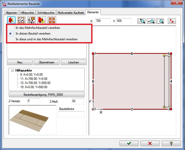

Moin Moin all,
ich habe folgende Situation ...
an einer Rückwand ist ein Winkel angebracht, mit Bearbeitungen (Löcher) in der Rückwand und der Seite.
Jetzt ist hinter der Rückwand noch eine Traverleiste, die auch diese Löcher bekommen muss.
Wie bekomme ich das hin?

In Imos werden die Bearbeitungen auch an andere Bauteile vererbt! Es geht schon!
Hier noch ein Lösungsansatz!
Du kannst im Elemente Manager unter den Bearbeitungen noch die Bohrlöcher eintragen.
Die Lösung dass die Bohrung vererbt wird kannst du meines Erachtens in der erstellten Bauteilausprägung in der Mehrfachbauteileeinstellung einstellen!
Du musst dazu nur auf die BTA gehen, die deine "Hängeleiste" und RW beinhaltet!
Dort unter Mehrfachbauteile und im Reiter "Elemente" unter Verbinder die Einstellung nach dem Bild vornehmen!
IMOS

erstellt am: 30. Mrz. 2012 06:59    Editieren oder löschen Sie diesen Beitrag!  <-- editieren / zitieren -->   Antwort mit Zitat in Fett Antwort mit kursivem Zitat    Unities abgeben: 1 Unity (wenig hilfreich, aber dennoch)2 Unities3 Unities4 Unities5 Unities6 Unities7 Unities8 Unities9 Unities10 Unities
Moin Moin,
ja genau das war´s  die Mehrfachbauteile
Danke Cosmolion
