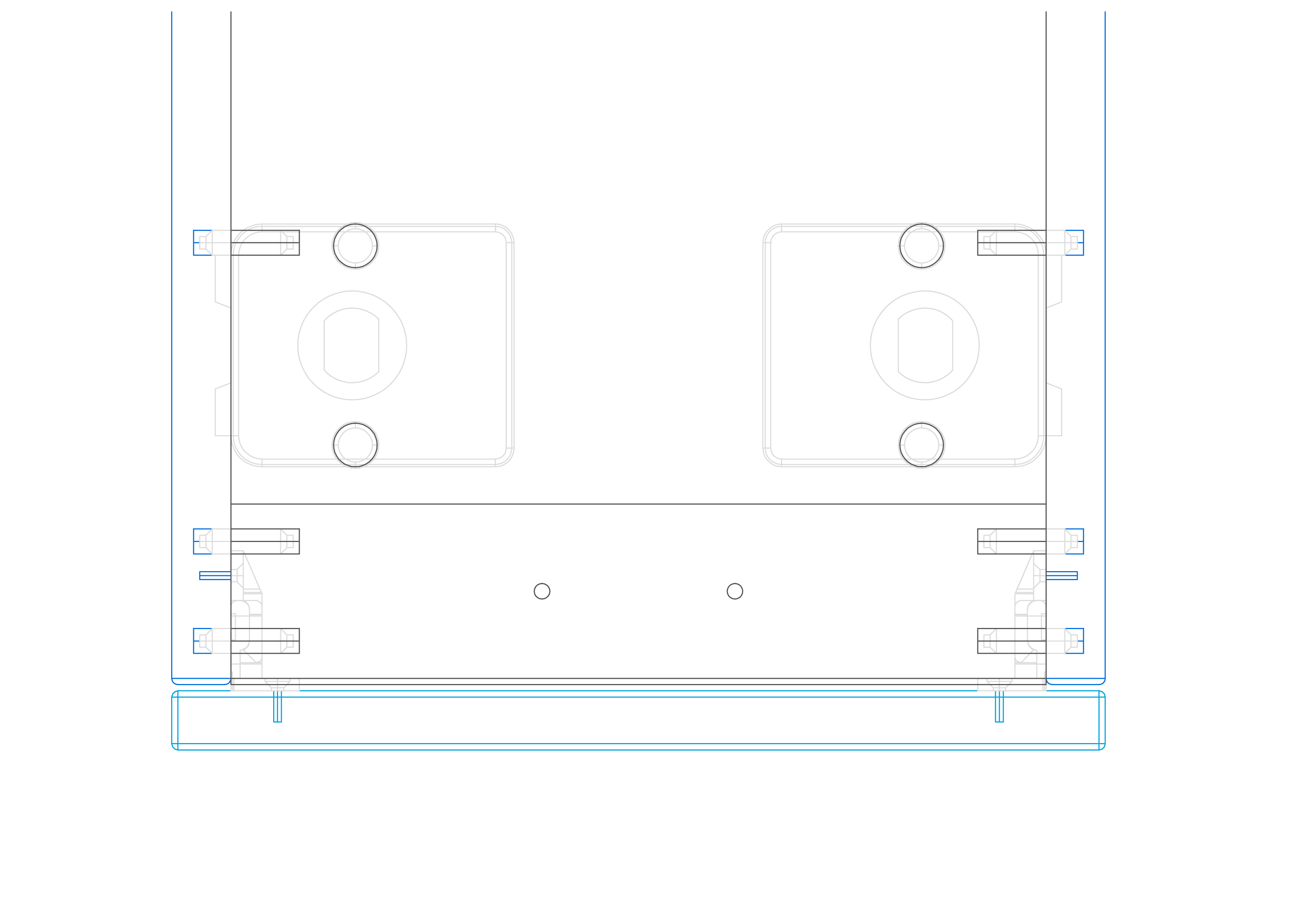

Moin Moin,
bei den Fronten gibt es folgende Logik für die Bauteilnummer bei den Verbindern ...
0 Bearbeitung der Seite links
1 Bearbeitung der Seite rechts
6 Bearbeitung der Front links
7 Bearbeitung der Front rechts
gibt es diese Logik auch bei den Unterböden?
Hintergrund:
Sockelfußhalter, die nur eine Abstützung für die Seite haben.
Deswegen muss der rechte Sockelfußhalter um 180° gedreht werden.
Ich habe es mit den Bauteilnummer 0,1 und 6,7 nicht hinbekommen ö.Ö
LG
neroes

Gib mal ein Beispielbild durch, wies aussehen soll!
Denkst du auch an die Eigenschaften in den Verbindersituationen selbst?

so soll es aussehen ...
zur Zeit ist der rechte Halter um 180° gedreht, d.h. die "Nasen" sind innen
bei den Verbindern habe ich 2 Gruppen, wobei die 2. Gruppe nicht gezogen wird
LG
neroes

Scheint dein Bild funktioniert nicht ^^

neuer Versuch
anscheinend mag er das "ß" nicht.
LG
neroes

So wie ich das jetzt verstanden habe sind die Nasen nach innen und du willst nur den Fuß gedreht haben?!
Im Elemente Manager musst du auf deine Verbindersituation gehen und unter Eigenschaften den Fuß um 180° drehen!
Beispiel: Der Aufbau sollte folgendermaßen aussehen!
Fuß linke Seite 0° if X <=250mm 1
Fuß Mitte 0° oder 180° if X <=250mm 1:1, if 250mm< X <= 800 mm 1 usw. /// auf y if X <=250mm 1:1, if 250mm< X <= 800 mm 1
Fuß rechte Seite 180° if X <=250mm 1

super ... dank dir ... so funktioniert es
ich hab es immer eine Baustufe tiefer, bei den Verbindern, versucht.
