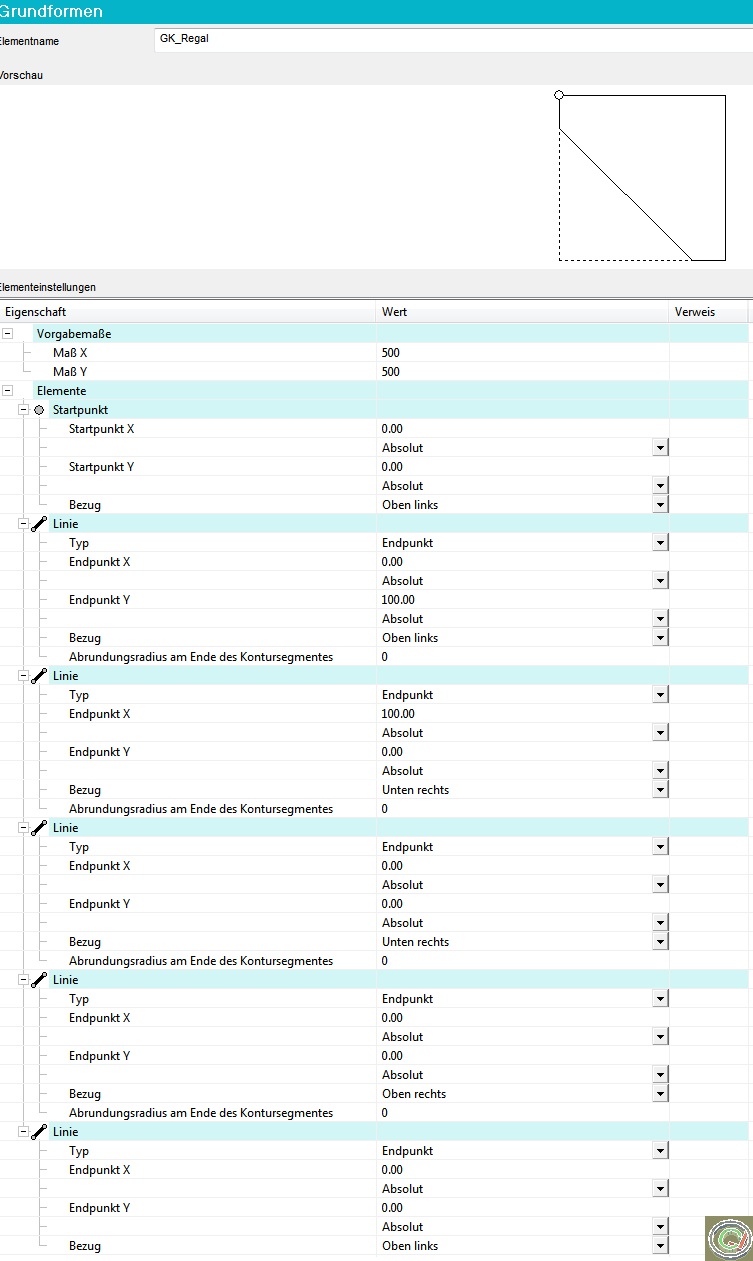

Hallo Zusammen
Ich habe ein Problem mit meiner Grundform im angehängten Bild.
Diese Grundform soll für ein offenes Abschlussregal sein.
Vorgaben:
- Bildet die Grundform ein Quadrat sind die beiden kurzen Schenkel je 100 mm
- Die Schräge ist immer 45°
- Die x Achse ist nie länger als die Y Achse
- Die x Achse kann aber kürzer werden. Dabei sollte der linke Schenkel im y länger werden und
  die schräge kürzer, aber der Winkel bleibt 45°.(Nach der blauen Variante)
In dieser Art passen wir jetzt im 2D unsere offenen Abschlussregale an.
Nun sollte ich dies in Imos abbilden.
Ich habe aber so meine Schwierigkeiten dies umzusetzen.
Ich hoffe ich habe mich verständlich ausgedrückt.

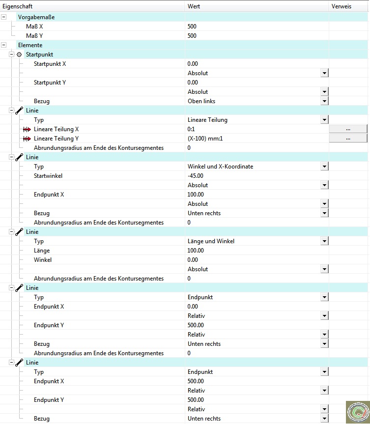

Denkst du dran die Kontur als Polylinie gegen den Uhrzeigersinn zu Zeichnen!
Wie Noroes schon gemeint hat dass du den Liniensegmenten im Elemente Manager einzeln die Eigenschaften verändern kannst!
Hast du da schon gekämpft?

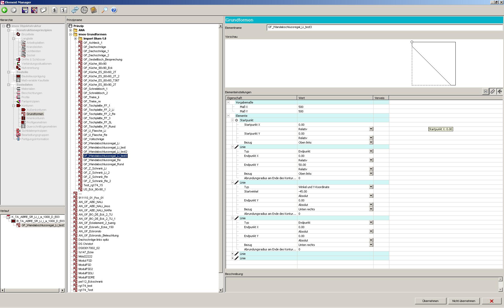

Im Bild seht Ihr meine momentanen Einstellungen
Die Grundform benutze ich nur in der Bauteilausprägung. Der Artikel ist in der Standard Grundform.
Die Polylinie ist im Gegenuhrzeigersinn erstellt.
Mit diese Einstellungen verändert sich immer die untere rechte Ecke.
Ich habe fast das Gefühl das ich den Startpunkt unten rechts setzen muss und die Polylinie im Uhrzeigersinn zeichnen muss.

erstellt am: 20. Sep. 2011 09:12    Editieren oder löschen Sie diesen Beitrag!  <-- editieren / zitieren -->   Antwort mit Zitat in Fett Antwort mit kursivem Zitat    Unities abgeben: 1 Unity (wenig hilfreich, aber dennoch)2 Unities3 Unities4 Unities5 Unities6 Unities7 Unities8 Unities9 Unities10 Unities Nur für rg174 10 Unities + Antwort hilfreich
Es ist etwas Komplizierter zu denken ^^
Hab mir mal die Arbeit gemacht und dir da mal was erstellt! Den Sinn dahinter muss du dir selbst erkämpfen!
Am Ende kommt dir das sicherlich logischer vor! Bei Fragen - Fragen
Kann dir aber nicht mit Sicherheit garantieren dass das zu 100% richtig ist! Also bei Maßänderungen kontrollieren!

So hab es nochmal mit etwas Hilfe hinbekommen!
Seh zwar dem Thema nur zwei feste Elemente zu geben, etwas skeptisch gegenüber aber wie bei den anderen schon gemeint...Kontrollieren nicht vergessen!
Vllt bringt es ja schon mal was!

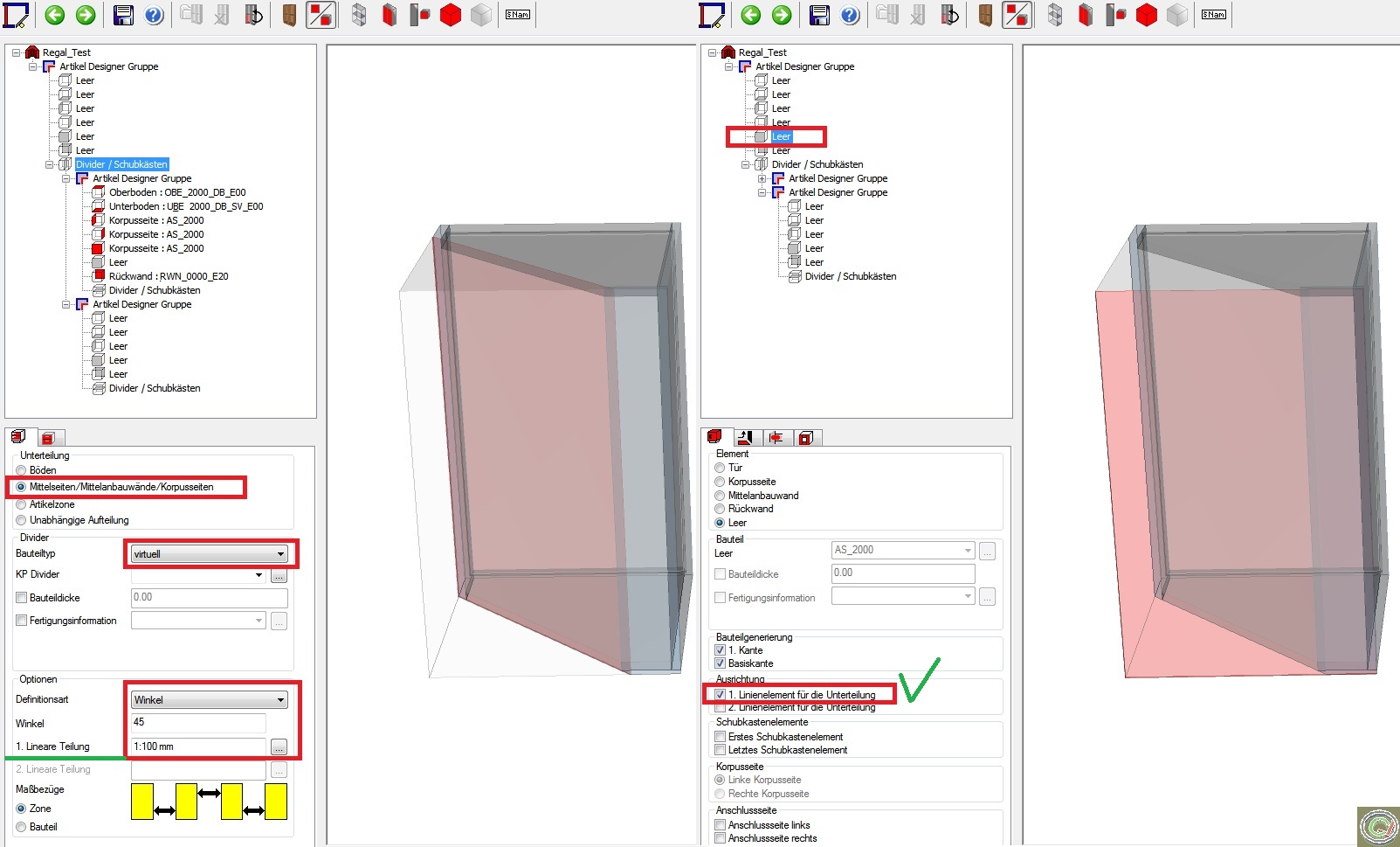

erstellt am: 22. Sep. 2011 10:01    Editieren oder löschen Sie diesen Beitrag!  <-- editieren / zitieren -->   Antwort mit Zitat in Fett Antwort mit kursivem Zitat    Unities abgeben: 1 Unity (wenig hilfreich, aber dennoch)2 Unities3 Unities4 Unities5 Unities6 Unities7 Unities8 Unities9 Unities10 Unities Nur für rg174 10 Unities + Antwort hilfreich
So wie versprochen hier die zweite Variante!
Die Grundform bleibt auf der Einstellung "Standard!
Im Divider setzt man eine virtuelle 45° Winkelteilung mit 1:100mm
Danach muss noch in der ersten ArtikelDesigner Gruppe die Ausrichtung der Unterteilung an die Front legen! 1.Liniensegment!
Achtung nicht an der entstandenen 100mm kurzen Seite!
(Es kann bei der Form im AD zu einem Aktualisierungsfehler kommen! Wer auf einmal eine Seite  (bzw. an der Schräge die Front) vermisst, sollte den Strukturbaum mit "-" schließen und wieder öffnen!)
Viel Spaß beim probieren!
