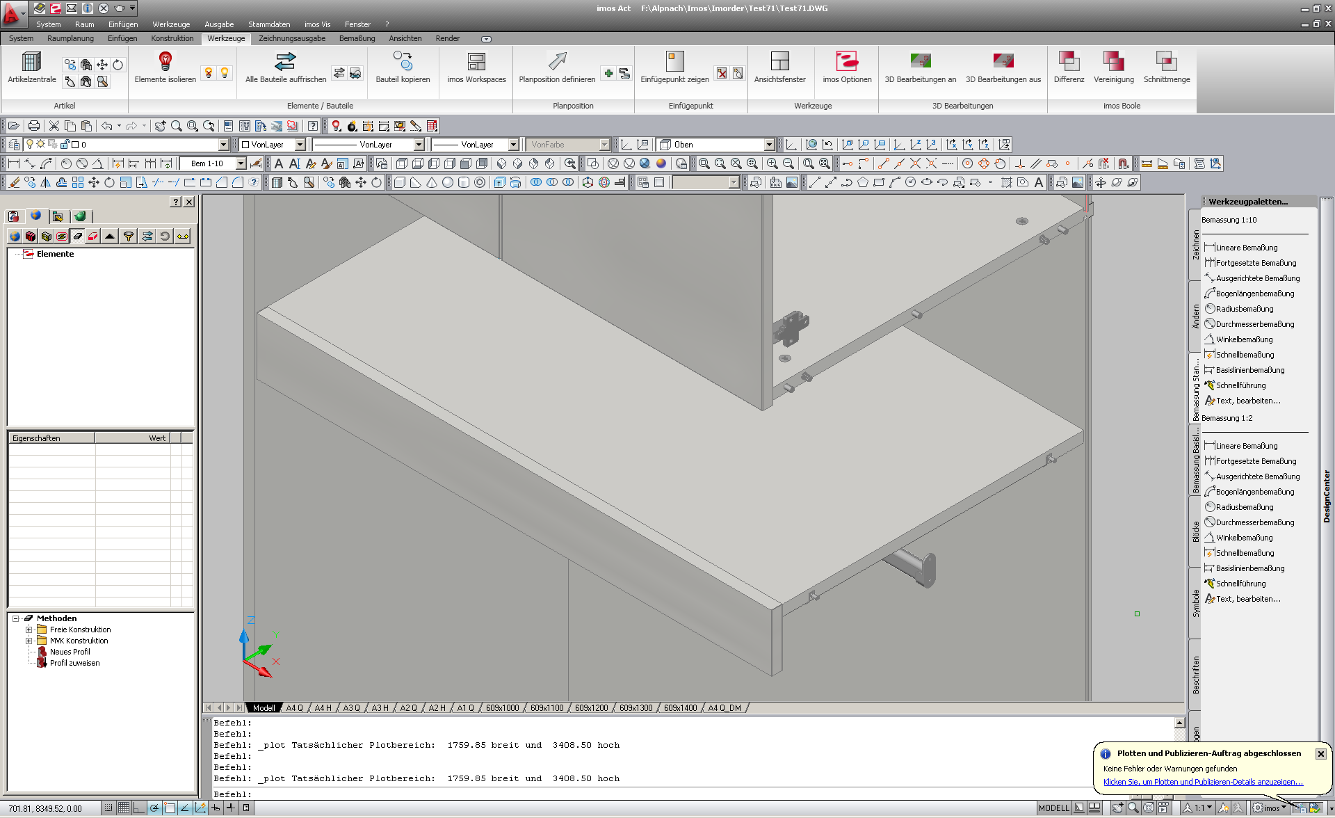

Die Stirne beim Bild habe ich als Türe definiert, weil sich die Stirne über das Sichtdatenprinzip bei den Frontfugen anpasst. Jetzt ist aber in der Stückliste die kurze Kante die Länge, sollte aber die Breite sein.
Hier habe ich aber nicht die Möglichkeit, wie beim Mehrfachbauteil die Bauteilorientierung zu ändern.
Gibt es eine Lösung?

es gibt die Möglichkeit Bauteile aus dem Artikel Designer ausrichten zu lassen.
Dazu musst du nur das Bauteil anpicken und im Manager im Methodenfenster unten auf "Bauteile ausrichten in 2D" gehen!
Dort erkennst du dass das Bauteil Tür Hochkant steht. Wenn du hier die Anschlagslinie auf x Ausrichtest, den Nullpunkt und die Kante 1 anpasst, hast du das gewünschte Ergebnis in der Stückliste.
Viel Spaß beim probieren!

Besten Dank für Deine Info.
Diese Möglichkeit habe ich noch nicht gekannt.
Ich habe jetzt aber das Bauteil als Mehrfachbauteil erfasst, und hier die Orientierung gedreht.
Ich benutze dieses Bauteil für unsere Standardartikel. Da möchte ich möglichst wenige "modifizierte Artikel" haben.
