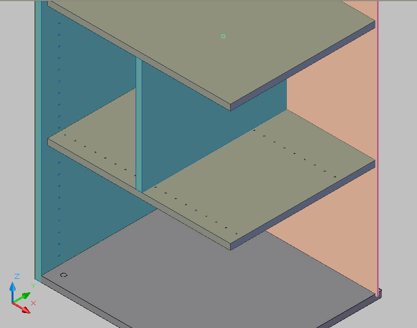

Hallo Zusammen
Wie kriegt man eine Lochreihe auf ein Tablar oder in einen Deckel.Für die Unterteilung mit verstellbaren Scheidwändli mit Nut und Ringersbügel. Zum Beispiel für Ablagefächli. Nicht als Einzelbearbeitung, sondern so flexibel wie bei einer Korpusseite.

Versuchs mal mit Imos Fachbegriffen zu erklären!
Leider kann man dir nicht wirklich in deinem Problem folgen!
Gib mal ein Bild an wie du es haben möchtest! Man kann sich so viel unter deinen Angaben vorstellen! Um es detailierter zu gestalten musst du dein Problem konkretisieren!

Hier noch ein Bild zum besseren Verständnis.
Die Übersetzung meiner Begriffe ins IMOS Deutsch:
Tablare -> Einlegeboden
Deckel -> Oberboden
Scheidwändli -> Mittelseite

LRaufEB.zip
Im Artikeldesigner hast du die Möglichkeit Bearbeitungen (Draufsicht - Oberboden, Unterboden und an den Seiten) hinzuzufügen!
Siehe Bild!

Ich habe die Lochreihe auf der Ebene Bauteilausprägung ->Bearbeitungen -> Lochreihen Editor erstellt.
Am Anfang hatte ich nur den Haken bei der Linearen Teilung gesetzt und war verwundert das ich keine Variabeln und Descriptoren in den Feldern einfügen kann. Bis ich einmal auf das Icon "Lineare Teilung" geklickt habe und bemerkte das man in diesem neuen Fenster die Descriptoren und Variabeln zur Auswahl hat.
So kann ich mein Problem mit den Lochreihen auf den Einlegeböden lösen.
Manchmal sieht man halt vor lauter Wald die Bäume nicht mehr.
Hier noch eine weitere Übersetzung eines meiner Begriffe ins IMOS Deutsch:
Ringersbügel -> Schwedenträger

Jap auch so ist es möglich! Zu empfehlen wenn man Bauteile immer wieder benötigt!
Ja und an dem scheitere ich auch immer wieder! Warum es so umständlich gemacht wurde ist mir nicht klar!
