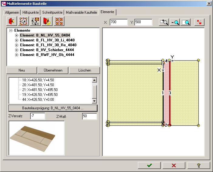

Wie löst Ihr das Problem mit dem wechseln der Länge und der Breite bei Rückwänden.
z.Bsp. Ich habe ein Travers in der Rückwand in einen Mehrfachbauteil verbaut.
Die Traverse ist 55 mm breit. Jetzt gibt es immer die 55 mm als Länge aus und das längere Mass als Breite.
Das selbe Problem habe ich auch bei schmalen Uni Frontbauteilen, die breiter als Hoch sind

Besten Dank für die schnelle Reaktion.
Beim Material habe ich keine Maserung eingestellt.
Zum besseren Verständniss: Die Rückwand ist 3-teilig oben eine eingenutete RW, in der Mitte ein Travers (Hochkant) das mit den Seiten fest verbunden ist und die obere RW hält. Unten ist eine demontable Service RW.
In der Bauteilausprägung sind alle Bauteile in der Kategorie RW. Das mittlere Teil hbe ich in die Kategorie Travers gewechselt, mit dem Gedanken so die Bauteilorientierung der Traverse zu übernehmen. Funktioniert aber leider so nicht.
Im Mehrfachbauteil habe ich bei der Traverse die Kantenreihenfolge geändert, dies hatte aber keinen Einfluss auf das Längs und Breitenmass.
Das Mehrfachbauteil hat für mich den Vorteil, dass das dazugehörende Konstruktionsprinzip die RW Nut durchgehend auf die Seiten vererbt obwohl im MPE 3 verschiedene RW Typen verbaut sind.
Mein Problem bleibt bestehen. Die schmale Traverse ist in der Stückliste immer noch 55 mm lang und 541 mm breit.(Korpuslicht)

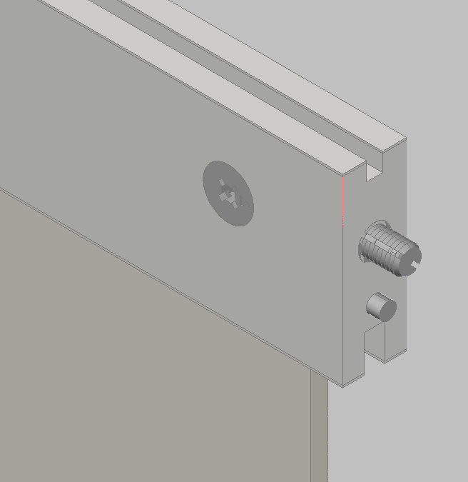

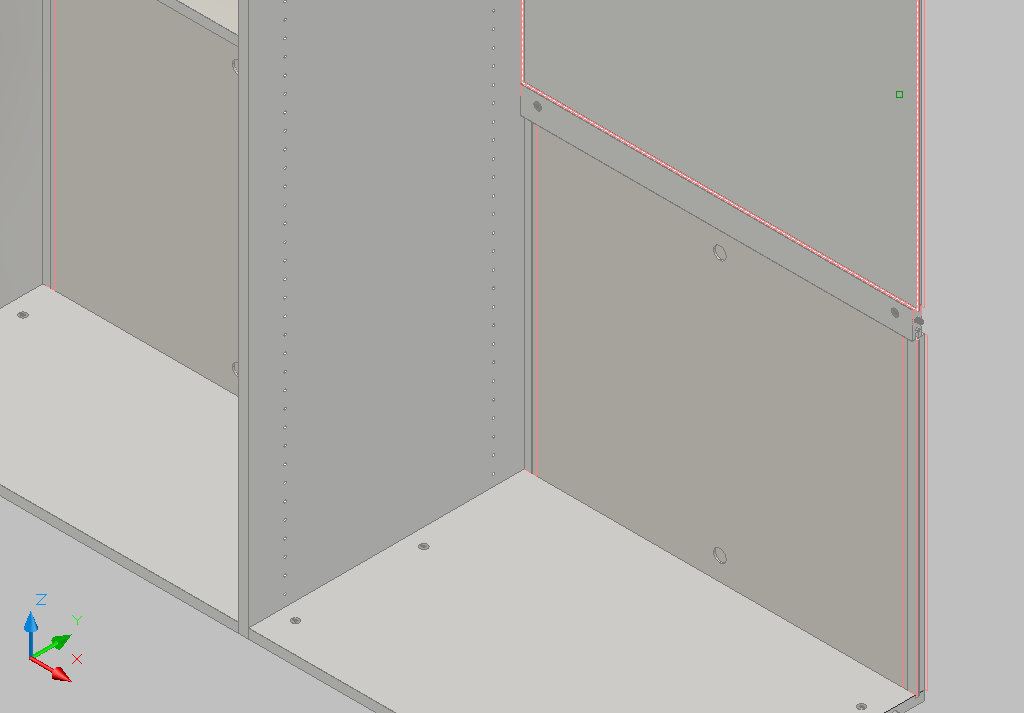

Ich habe inzwischen das Problem lösen können
Im Mehrfachbauteil habe ich die Bauteilorientierung gedreht, die angezeigte X Achse bestimmt dann die Länge des Bauteils. (Nicht die Kante 1) Auch die Kanten habe ich gedreht.
Die Längsnuten habe ich in der Bauteilausprägung stirnseitig angelegt und durch das drehen der Bauteilorientierung wurden sie dann auf die Längskante gedreht.
Zwischendurch hat es mir den Konturzug für das Bauteil zerstört, und die Kanten und Verbinder waren überall nur nicht dort wo sie sein sollten. Zum Glück habe ich dies realisiert. Habe den Konturzug gelöst und wieder neu angelegt und es war alles wieder am richtigen Ort.
Ich hoffe die zwei Bilder machen die Situation ein bisschen verständlicher.
