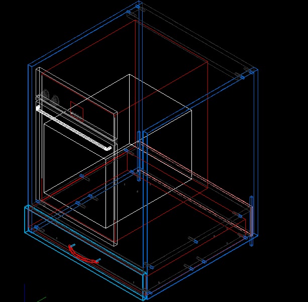

Hat von euch schon jemand das Problem gehabt, dass ein eingefügter Artikel in die Artikelzone nicht richtig dargestellt wird?
Hab das beim Backofen 1 von Imos! Hab mir einen Korpus (H727mm:B600mm:T560mm) mit dem Artikel Designer in "Kontur auf die Front" erstellt.
Unten mit der Teilung 1:581mm einen Schub (Mittelboden) erzeugt und oben eine Artikelzone mit dem "Backofen 1" eingefügt!
Das Problem Nr.1 Der Backofen wird nicht richtig dargestellt? Habt ihr das gleiche Problem!
Das Problem Nr.2 Wie bekomme ich das hin dass ich die Artikelzone mit dem Backofen mit einer Teilung nach vorne verschieben kann. So dass ich die Backofenfront bündig mit der Türfront habe! Nachträgliches verschieben des Blockes ist eine Möglichkeit aber keine wirkliche Option!

Hallo Cosmolion,
hatte das selbe problem es liegt am Einfügepunkt der *.dwg,
siehe Pfad \Imos\sys\purchdwg\ und da mußt du dir die dwg raussuchen
pbhm

Hallo Cosmolion,
würde aber raten den Backofen im nachhinein einzufügen, Zukaufteile direkt in Artikelzone hat oft zweifelhafte Nebenwirkungen, zum einem wird der Block immer auf innenmass der Zone zusammengedrückt.
Du kannst auch in der Zone darüber bei der Front unter Zonneneinrückung einen Minuswert eingeben dann würde der Ofen zumindst nach vorne gerückt.
Der Tip von vorhin funktioniert leider auch nicht immer.

Perfekt! Das hat geklappt mit der Zoneneinrückung!
Hab mein Korpus noch einmal Konstruiert und diesmal in der Grundrissansicht! In der Seitenansicht klappt es nicht. Hatte da so gedacht dass es mit Zoneneinrückung funktionieren könnte bzw. dass wenn ich die Rückwandeinrückung ändere! Dabei Passiert aber das - Der Block der Artikelzone wird von hinten her abgeschnitten.
Ich bin eigentlich nicht für die nachträgliche Einfügung des Zukaufteils! Es macht sich doch besser wenn das Teil schon an seinem Platz fest ist. Da ja wie auch sicher bekannt ist, die Blocke nicht so schnell und fest positionierbar sind!
Nur leider hab ich das Problem wie im Bild mit dem halben Backofen noch nicht gelöst!
Da ne Idee? War der Annahme dass eine Seite noch in einer Zone wo die Überzone gelöscht wurde Probleme macht. Daher die Neukonstruktion. Leider auch ohne Erfolg.
Besten Dank für die Hilfe schon mal! 10Units

Hallo Cosmo,
es gibt ja noch die Zoneneinrückung in der Seite, da müßtest du einen minuswert eingeben, ich hab das mit dem Siemensgerät probiert das funktioniert, Zoneneinrückung Front -60, Zonneneinrückung Seite links und rechts -17,
mußt einfach probieren,
Konstruktion natürlich im Grundriss

Habs mit Imos heraus gefunden. Also das Problem lag an den alten Imos 8.0 dwg mit dem Namen BACK01.dwg. Die neue Bezeichnung ist BACKOFEN_01. Das ist der Backofen von Imos der als Universal im Zukauf liegt!
Dwg Getauscht und den Pfad geändert und schon klappt es wieder! Warum BACK01.dwg es auf einmal nicht mehr ging weiß ich nicht! Nicht nachvollziehbar!
Von der Seitenkonstruktion her gibts die Lösung zum verrücken des Backofens.
Beim Backofen_01 eine Teilung 50mm:1:-41mm in die Dividerzone (Mittelrückwand) eintragen. Die Mittelzone ( :1: )  mit dem Zukaufteil Backofen_01 bestücken. Aufbauen lassen Fertig! ^^
Besten Dank für die Hilfe pbhm!
