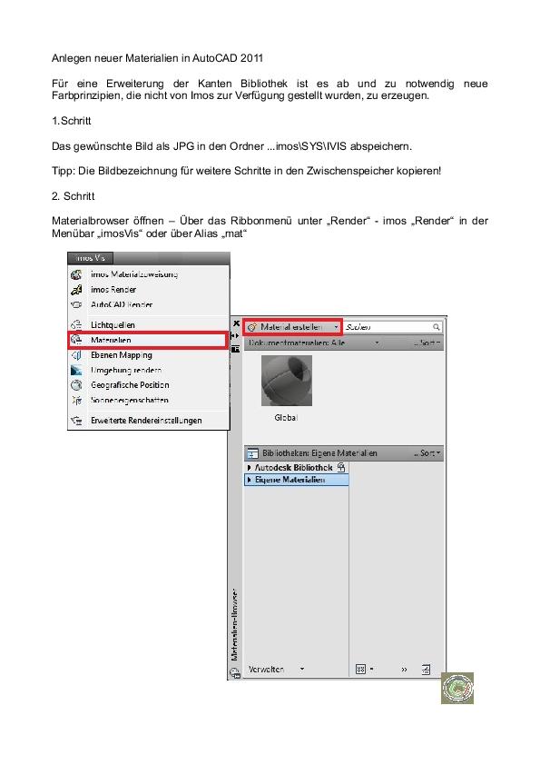

Da ich gern an diesem Thema gescheitert bin habe ich eine kleine neue Zusammenfassung für die Erstellung der Farbprinzipien gemacht.
Wer noch mit AutoCAD 2007-10 Arbeitet kann sich mit What´s new 8.0 SR2 auf den Seiten 42/43 behelfen um neue Farbprinzipien zu erstellen.
Die aktuelle Ausarbeitung ist für AutoCAD 2011
Viel Spaß beim ausprobieren

super, klasse Ausführung.
Eine kleine Anmerkung von mir.
Die Bilder im jpg-Format müssen mit RGB abgespeichert sein. Mit CMYK funktioniert die Bildanzeige nicht.
