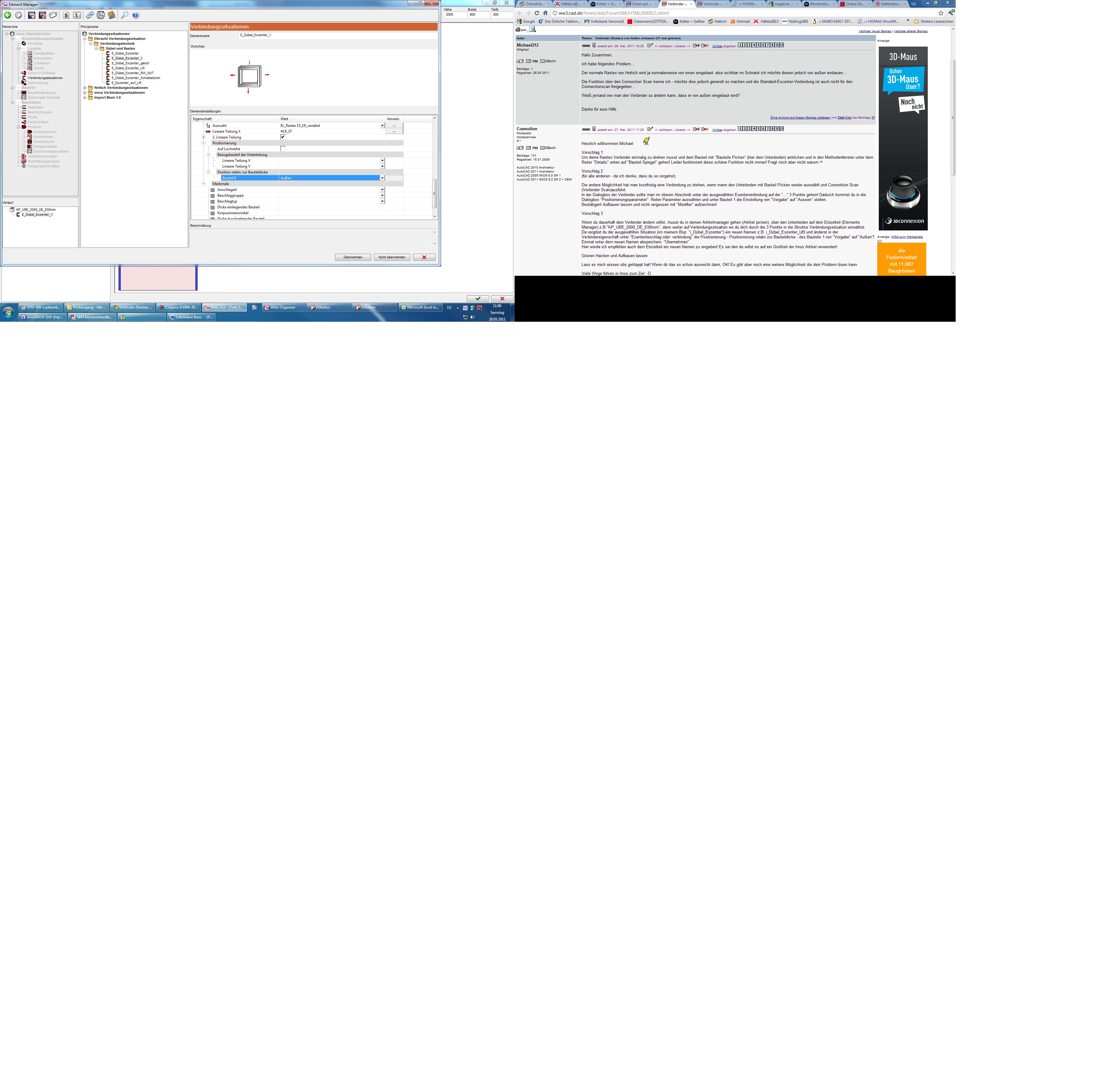

Vorschlag 1
Um deine Rastex Verbinder einmalig zu drehen musst und dein Bauteil mit "Bauteile Picken" (hier dein Unterboden) anklicken und in den Methodenfenster unter dem Reiter "Details" unten auf "Bauteil Spiegel" gehen! Leider funktioniert diese schöne Funktion nicht immer! Fragt mich aber nicht warum ^^
Vorschlag 2
(für alle anderen - da ich denke, dass du so vorgehst)
Die andere Möglichkeit hat man kurzfristig eine Verbindung zu drehen, wenn mann den Unterboden mit Bauteil Picken wieder auswählt und Connektion Scan (Verbinder Scan)ausführt.
In der Dialogbox der Verbinder sollte man im oberen Abschnitt unter der ausgewählten Exenterverbindung auf die "..." 3 Punkte gehen! Dadurch kommst du in die Dialogbox "Positionierungsparameter". Reiter Parameter auswählen und unter Bauteil 1 die Einstellung von "Vorgabe" auf "Aussen" stellen.
Bestätigen! Aufbauen lassen und nicht vergessen mit "Modifier" aufzeichnen!
Vorschlag 3
Wenn du dauerhaft dein Verbinder ändern willst, musst du in deinen Artikelmanager gehen (Artikel picken), über den Unterboden auf dein Einzelteil (Elemente Manager) z.B "KP_UBE_2000_DE_E00mm", dann weiter auf Verbindungssituation wo du dich durch die 3 Punkte in die Struktur Verbindungssituation einwählst.
Da vergibst du der ausgewählten Situation (im meinem Bsp. "i_Dübel_Exzenter") ein neuen Namen z.B. i_Dübel_Exzenter_UB und änderst in der Verbindereigenschaft unter "Exenterbeschlag oder -verbindung" die Positionierung - Positionierung relativ zur Bauteildicke - des Bauteils 1 von "Vorgabe" auf "Außen"! Einmal unter dem neuen Namen abspeichern. "Übernehmen"
Hier würde ich empfehlen auch dem Einzelteil ein neuen Namen zu vergeben! Es sei den du willst es auf ein Großteil der Imos Artikel verwenden!
Grünen Hacken und Aufbauen lassen
Lass es mich wissen obs geklappt hat! Wenn dir das so schon ausreicht dann, OK! Es gibt aber noch eine weitere Möglichkeit die dein Problem lösen kann.
Viele Wege führen in Imos zum Ziel :-D

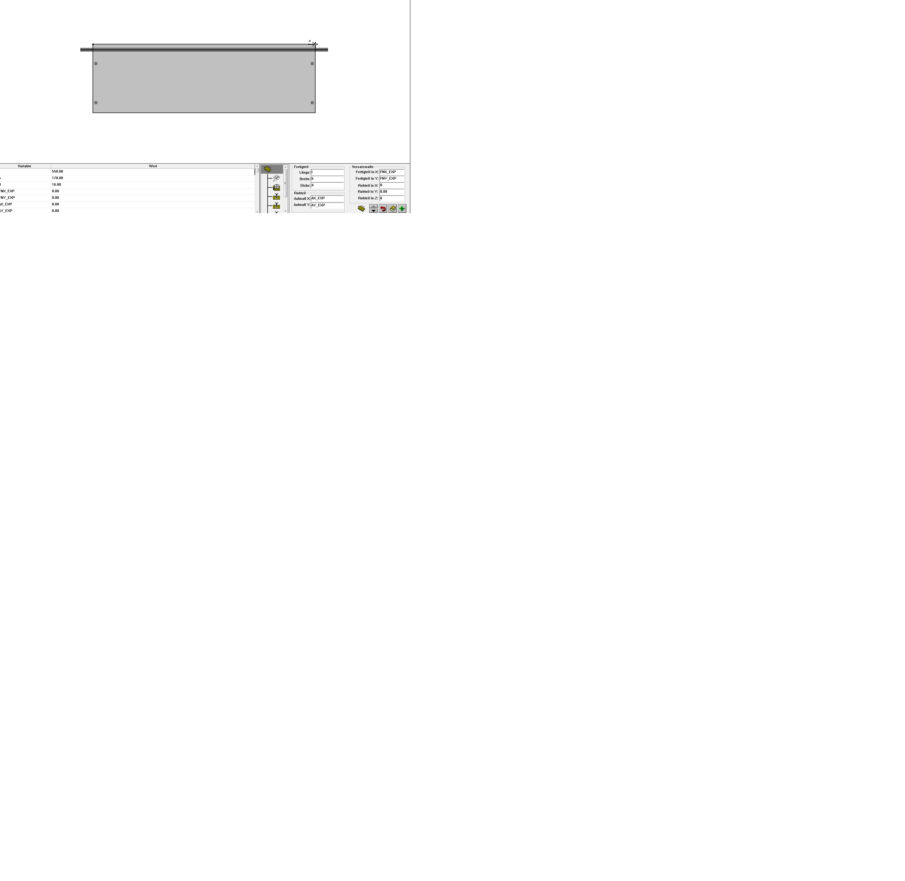

Soooo, habs pobiert, aber funktioniert leider nicht.....
Ich kann die "Position relativ zur Bauteildicke" nur in Bezug auf Bauteil 0 ändern, und das ist die durchgehende Seite bei mir.
Anbei die Screenshots von der Verbindereinstellung und von dem Ergebnis.
Hast du noch eine Idee?

Ich schätze mal du hast den Falschen Verbindertyp für deine Exenter-Dübelverbindung!
Schau auf mein Sceenshot - Du musst bei Exentern den Verbindertyp Exenterverbindung haben!
Also was Verbinde neu anlegen angeht, musst du Sauber darauf achten was für Merkmale du mit vergibst! Damit spart man sich ne Menge ärger!
Wenn Verbinder Neu anlegst ist zu empfehlen Imos Logik zu Studieren ^^
Das heißt wenn ich mir einen neuen Verbinder anlege, schau ich zuerst nach was kann mir Imos anbieten... Dadurch erzeuge ich mir ein neuen Verbinder! Dann alle Merkmale kontrollieren und geg. ändern!
Stell dein Verbindertyp um und es wird klappen! Natürlich musst du deine Verbinder dann auch unter Exenterverbindung (Verbinderset) liegen haben! Unter Verbinderset ist es meines Wissens nicht vorteilhaft eigene Ordner zu erstellen, da ich sehe dass du im Elemente Manager eine E für deine Firma verwendest! Was so an sich Top ist! Nur Ordner im Verbinderset und Firmenstandard - Finger weg!
Wenn nix geht! Exportiere dein Artikel und ich schau mir die Lage an und gib mal einen Screenshot der ganzen Eigenschaftseinstellung und nicht nur den unteren Teil! Thx!

Hallo Cosmolion,
erstmal vielen Dank für deine schnelle Hilfe.
Hab den Verbinder (Excenter) nochmal neu gemacht, dann konnte ich das Einfügen von außen einstellen.

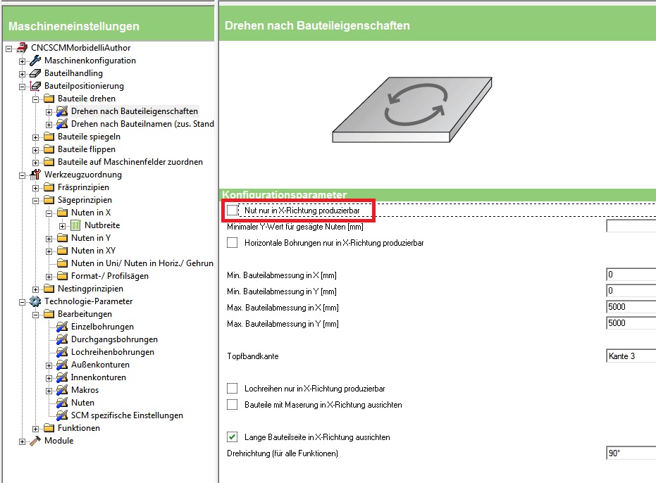

Ein Problem hab ich jetzt im Moment:
Die Schubkastenseite liegt mit der oberen Kante am Anschlag der CNC (so wird das Programm generiert)
Jedoch kann ich im Bereich von 30 mm vom Anschlag keine Nut fräsen.
Imos müsste demnach Kante 3 an X legen.
Kann ich das umstellen?

Was ist das genau für ein Schubkasten? Notfalls musst du dich da an Imos Support wenden weil ich denke, dass es eine Organizer Einstellung ist!
Ich probiers die Tage mal aus. Heut siehts bei mir schlecht aus!

erstellt am: 08. Jun. 2011 06:55    Editieren oder löschen Sie diesen Beitrag!  <-- editieren / zitieren -->   Antwort mit Zitat in Fett Antwort mit kursivem Zitat    Unities abgeben: 1 Unity (wenig hilfreich, aber dennoch)2 Unities3 Unities4 Unities5 Unities6 Unities7 Unities8 Unities9 Unities10 Unities Nur für Michael212 10 Unities + Antwort hilfreich
Versuchs mal damit aber ich weiß net genau ob alle Bauteile betroffen sind oder speziele Bauteile!
