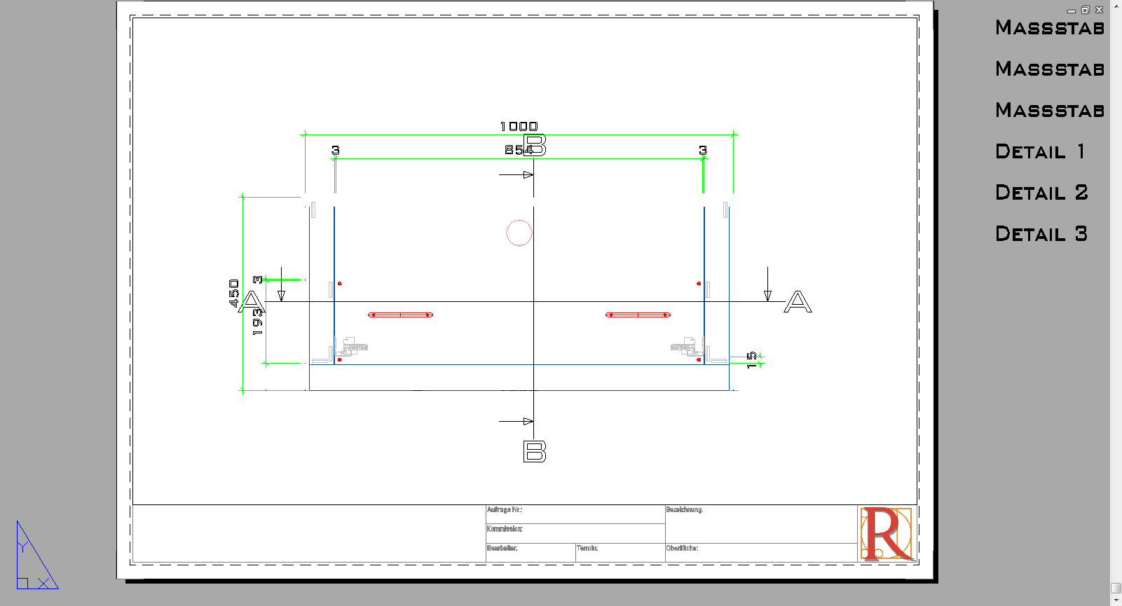

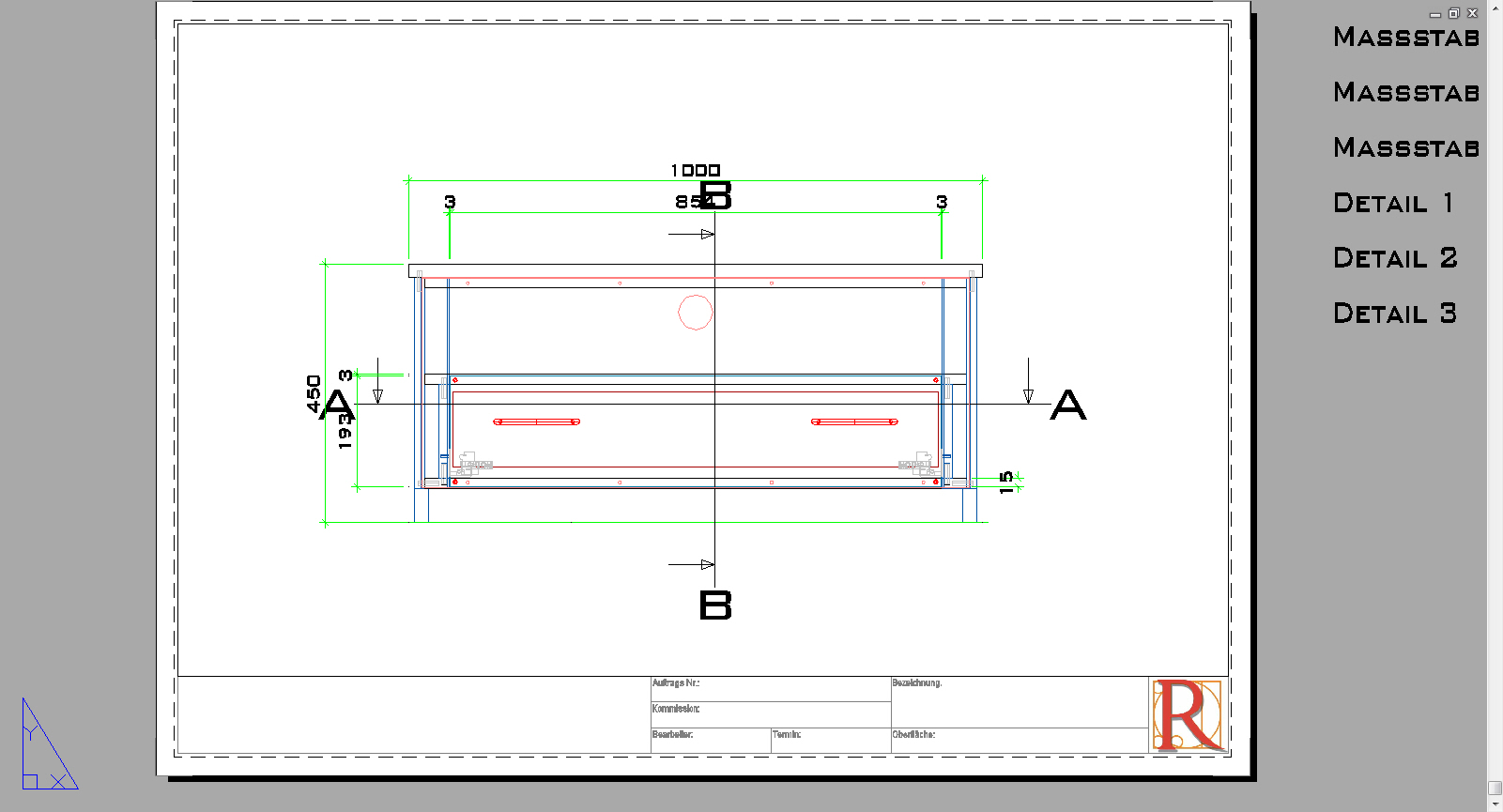

erstellt am: 31. Mai. 2011 07:43    Editieren oder löschen Sie diesen Beitrag!  <-- editieren / zitieren -->   Antwort mit Zitat in Fett Antwort mit kursivem Zitat    Unities abgeben: 1 Unity (wenig hilfreich, aber dennoch)2 Unities3 Unities4 Unities5 Unities6 Unities7 Unities8 Unities9 Unities10 Unities Nur für Holzwurm1987 10 Unities + Antwort hilfreich
Servus Cosmolion.
Da hosd du recht, das nix passiert am Anfang, aber beim Drucken gibts ja die AutoVorschau, da kann man sich das ja anschauen.
Mit dem Befehl _vd gehts eigentlich schon, nur paßt da meißtens die Darstellung nicht......
Habe im Anhang 2 JPG´s die das zeigen....
lg Holzfuchs

Und deine Layer sind alle an?
Ich weiß schon dass auch ich mal Probleme mit der Ausgabe hatte!
Kanns bloß nicht Reproduzieren....

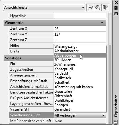

beim Plotten die Einstellung "Alt verborgen" wählen (das kann auch für das Ansichtsfenster eingestellt werden) - das müsste funktionieren.

Ich habe den Ausdruck so hinbekommen, dass wir damit perfekt arbeiten können. Die Layer, die ich in einem Ansichtsfenster nicht gebrauchen kann, friere ich einefach über den Layereigenschaften Manager und dem Befehl "Im aktuellen Ansichtsfenster frieren". Funktioniert prima.
Mit den verdeckten Linien habe ich auch hinbekommen. Markiere das Ansichtsfenster und wählen in den Eigenschaften "Schattierungs-Plot -> Verborgen", funktioniert ebenfalls einwandfrei.

Zu deinem Beitrag vom 31. Mai. 2011 07:43 mit den zwei angehängten JPG´s.
Das gleiche Problem hatte ich auch, dass plötzlich die Hälfte aller Bauteile verschwunden waren, obwohl alle Layer angeschaltet waren. Die größere Enttäuschung folgte dann noch beim Ausdruck, alle Linien waren sichtbar . Habe danach den Befehl "vd" gleich bei mir in die Tonne gekloppt
