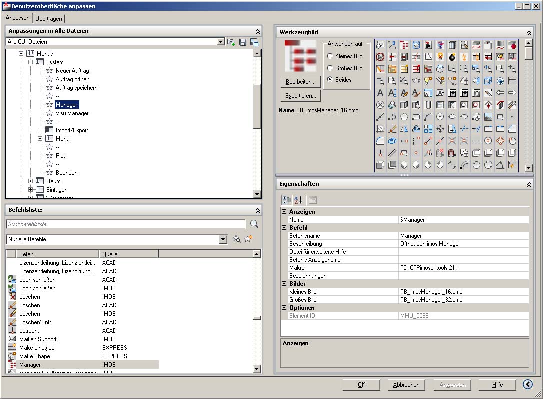

Kennt jemand die Befehle die die Funktionen im Manager aktivieren?
Speziell würde mich die Funktion "Artikel Picken" interessieren!
Für Sockel, APL, Kranz- und Lichtleiste habe ich die Befehle schon. Die Funktionen aus dem Reiter "Details" finde ich nicht raus.
Vllt. hat sich ja schon jem. damit befasst!

Ich hab den Manager in der CUI gesucht. Nur ist das da nicht definiert!
Weder die Befehle kann man sich da heraus nehmen noch andere Infos was die Befehle um den Manager angeht.
Habe aber in Erfahrung gebracht, dass in der Imos 10 die Befehle zur Verfügung stehen werden und evtl auch in der Auswahl "rechte Maustaste" integriert werden. Nur kann irgendwie nicht drauf warten :-P
Das heißt wieder selbst testen und probieren. ^^

hmm ... entweder wir reden aneinander vorbei oder ich hab alles falsch verstanden
also ich hab den mangener in der CUI gefunden, der sollte doch bei dir auch da sein

Richtig!
Nur Imoscktools 21 ist der Befehl zum aufrufen des Managers in das Profil. Wenn es den mal geschlossen wurde oder nicht geladen wurde.
Die Befehle die im Manager geregelt sind sind da nicht definiert!
Schau mal in dem ersten Reiter für Sockel und Apl...
Imoscktools 7 für Sockel
Imoscktools 8 für APL
Die sind im Manager integriert aber nicht extra definiert!

Leider gibts die Befehle definitiv erst in der 10er Version.
Sollte mir noch etwas bekannt werden wirds natürlich hier zu lesen geben.

mir ist heute der Befehl "Artikel modifizieren" untergekommen.
Imostool 134
vielleicht kannst du da ja was mit anfangen^^

Artikel modifizieren ist es leider auch nicht!
Artikel picken schimpft sich mein Befehl den ich brauche und der ist nur im Manager zu finden.
Artikel modifizieren (bearbeiten) gibts nur in der Werkzeugpalette (Hand)und an einigen stellen auch per Rechtsklick aufzurufen!
Bin weiter dran ^^
